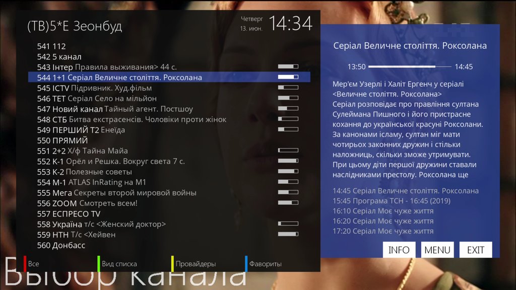

показать в скринах
Есть! Это с имиджа OpenATV, на данный момент тестирую...
