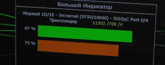

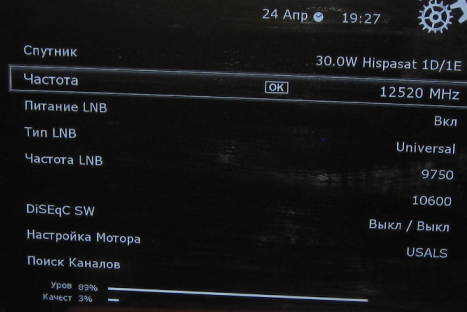

Проверил все спутники что я принимаю на антенне 1.1м-ресивер Openbox SX6 HD.
Hispasat 30W-4/30W-5 - 30° W
-11502 V 700 3/4 - 75% - 3 радио канала
-11695 V 185 3/4 - 0%
-12520 H 719 2/3 - 2-4%-каналы не просканировались

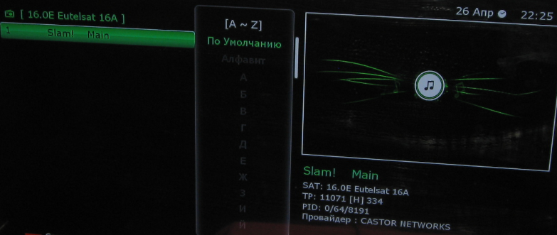

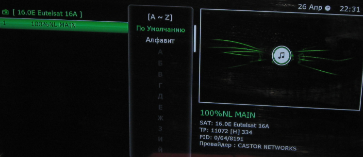

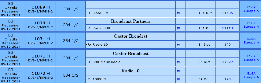

Eutelsat 16A - 16° E
Перепроверил этот спутник,смотрю у Странника 11069 Н 354 другая скорость.Хотя на сайте FlySat SR-334.
Проверил у себя,есть изменения-пора редактировать на FlySate.
-----------------------------------------новый замер
-11069 H 334 1/2 - 0%-Slam! FM--------11069 H 354 -Radio 538 TNZ + Radio 10 TNZ
-11070 H 334 1/2 - 0%-Radio 538--------11070 H 334 - 0%
-11071 H 334 1/2 - 94% - Radio 10------11071 H 334 - 94%-R- Slam! FM
-11072 H 334 1/2 - 94% - R- 100% NL---11072 H 334 - 95%-R- 100% NL
-12680 H 334 1/2 - 0%

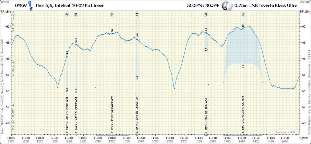

С позиции Thor 5,6, Intelsat 10-02 0°8W в Киеве на антенну 0.75м уверенно принимаются два низкоскоростных фида
11039 V SR=400 FEC=2/3 SNR=9.3dB
11045 V SR=650 FEC=3/5 SNR=10.8dB
благодаря QPSK2 модуляции запас по локу у меня 5.9 и 8.3dB соответственно при автоматическом "слепом" поиске.
Ниже представлены фидрипорты этих транспондеров при "ручном" задании частоты поиска на вышеприведённом спектре
Как видите, при "ручном" локе SNR соответственно 11.6 и 11.9dB, а запас по локу 8.2 и 9.4dB
Это ещё раз подтверждает то обстоятельство, что при локе низкоскоростных транспондеров крайне важны точное задание центральной частоты, а также стабильность гетеродина LNB

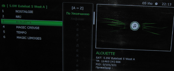

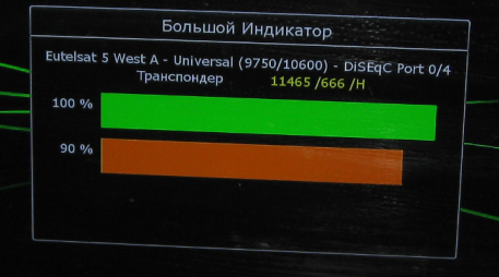

Eutelsat 5 West A - 5° W
-частота -11458 H 542 1/2 - 98% - Nostalgie+NRJ -работает отлично.
-заработала новая частота-11465 Н 666 3/5-90%
