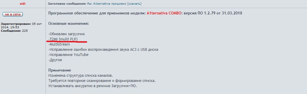

Теперь уже реализована поддержка T2-MI на процессоре ALI:
