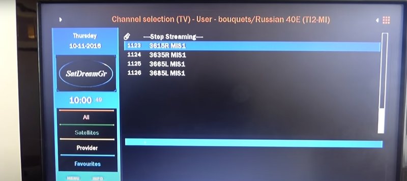

Сегодня попробовал сделать на ресивере OPTICUM AX HD61 4K - Stream relay (T2-MI) c 40eC Транс 3685 L,
Вообщем работает стабильно...
Теперь вопрос к спецам,кто в курсе темы!
При переключении из потока стрима(T2-MI) на спутниковый ресивер нужно переключить через один раз (на спутниковые каналы)на внутренний спутниковый блок(STB),для того ,чтобы он заработал(спутниковые каналы).Так как,когда переключаем со спутника на стрим,тюнер(блок )отключается,а когда назад на спутник он включается через один канал . Например когда переключаешь с стрима(T2-MI) уже нa внутренний блок DVBT2,тогда уже происходит мгновенное переключение,что очень радует.
Я так понял данная настройка касается именно спутниковый блок(STB).Теперь вопрос можно ли ,что то изменить в конфиге астры,чтобы переключать мгновенно с с стрима(T2-MI) на спутник ,как это получается быстро переключать с астры на DVBT2.

Такое переключение на всех тюнерах на Enigma2, кроме варианта переключения на тот спутник, с которого идет Stream relay, а уже потом на другой спутник

Да это понятно,оно то и видно,что это касается именно спутникового блока,а вот повторю на DVBT2-астра переключает мгновенно.
Знать бы где копнуть.....в настройках!!
По крайней мере на duo4k и duo4k se такого точно нет, каналы переключаются ровно и без проблем, ну может быть, если придирчиво смотреть, чуть с задержкой, и если проблема есть, возможно это проблема в конкретном ресе

Я имел введу то,что когда мы находимся на Stream relay T2-MI и в этот момент на самом спутниковом тюнере активен только фид (дата) из которого был сделан в ТВ сервис(то есть из которого и доется весь Stream),а в этот момент вся спутниковая часть неактивна и при первом переключении из стрима на любой тв транспондер -любой спутниковый канал неактивен и только на второй раз переключения уже работает вся спутниковая часть.
Некоторые коллеги делают по другому,имея твин тюнер(спутниковый) на другом сканируют стримовые сервисы(фиды) и на нём же и делают весь алгоритм Stream relay T2-MI не переключая на втором тюнере в общую спутниковую часть.Ну а в первом тюнере просканированны спутники и в током алгоритме переключение идёт мгновенное из стрима T2-MI на все просканированные спутники.

Кстати про этот переход из стрима на спутник даже описано:
