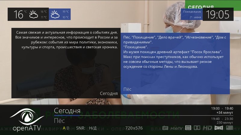

Сегодня рассмотрим пример как сделать на Е2 конфиг и букет T2-MI например на транспондере 3567 L 15284 с 40°E - Express AM7 в С Band.

Для примера созданный телеканал(стрим) РЕН ТВ (3567L) в самом низу букета.
Вот и всё! Успехов.
