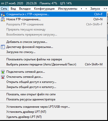

FTP соединение компьютер/box- то есть ваш рес, организовать можно,например из Total Commander

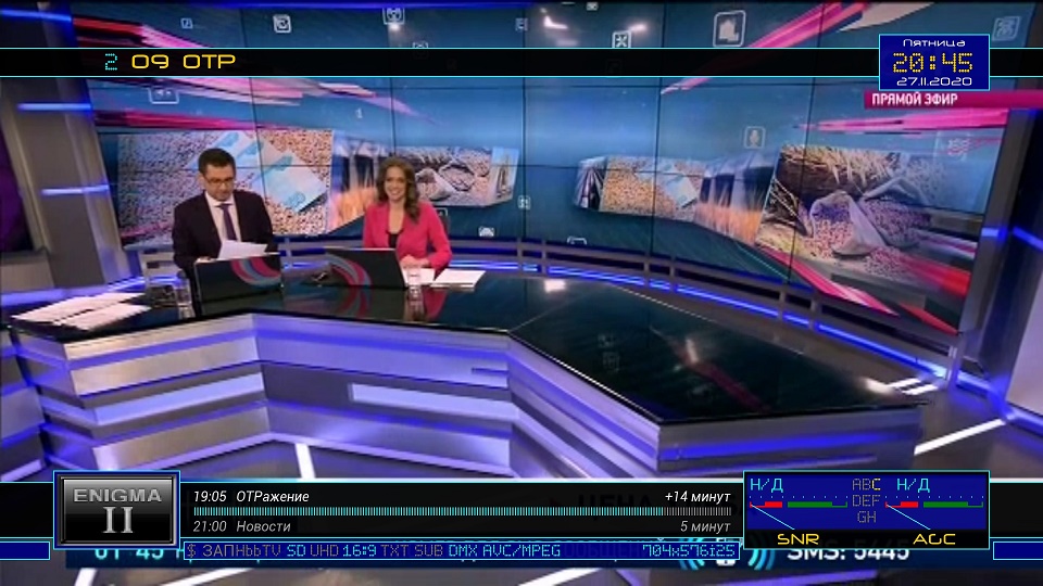

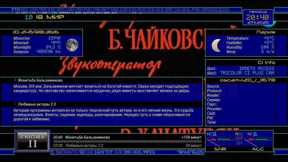

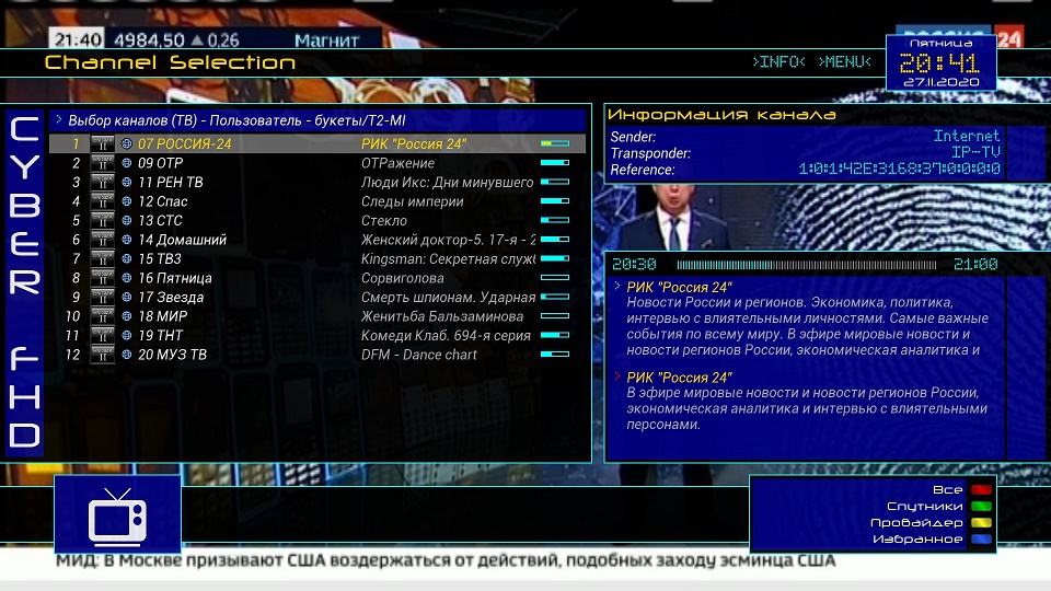

В результате будет примерно так как на скринах ниже, просто пример, это два расчехленных транспондера с 55Е 12648V и 12694V
