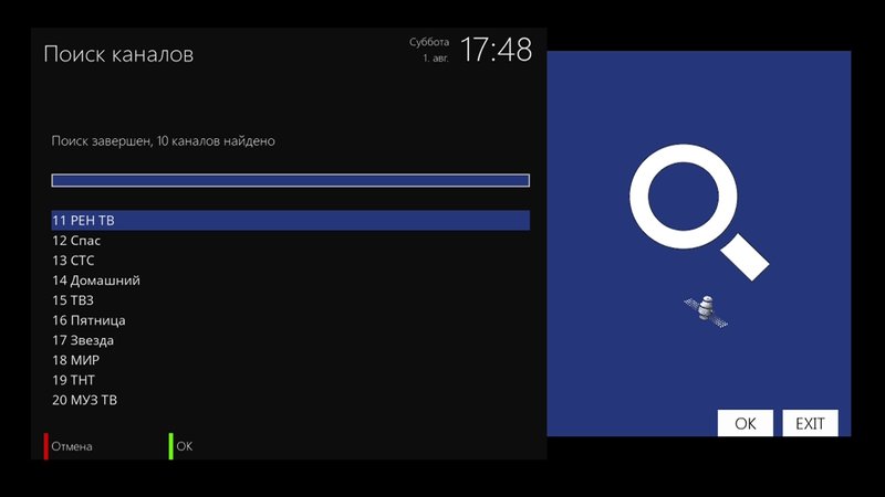

Также проверил проблемный для многих транспондер на 90еС ямале 3728 R на денисе и устиме.
Как и в прошлый раз сначала удалил всё и потом заного просканировал:
Денис 3728 R
Устим 3728 R
