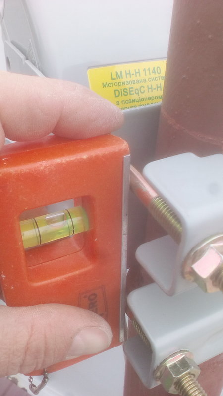

Просто только по горячему, по просили поставить такое зеркало на моторе, что называется важные моменты.

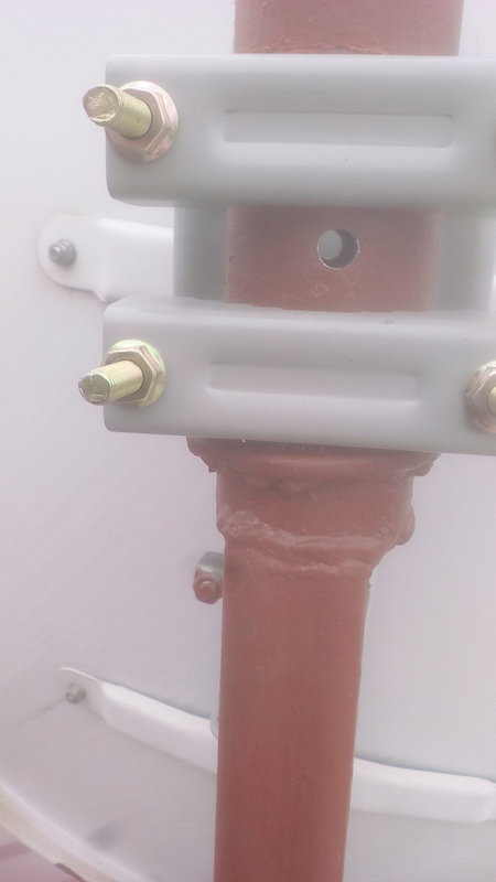

Крепление антенны на хобот выполнено, засверлено в тисках и зафиксировано на краску перед установкой самого зеркала и механизма на опору.

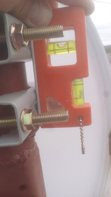

Фото "вдогонку" суть - механизм ставим на строго вертикальную опору!!! Выставить, что называется "с пристрастием"!!!

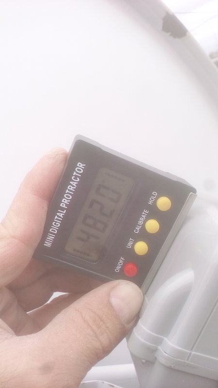

Вишенка на торте - китайский угломер. Выставляем ось вращения зеркала в соответствии с широтой места установки.

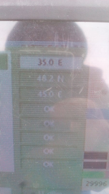

Оставшаяся пара неизвестных - деклинация (угол подъема) зеркала и направление на вершинный спутник, были найдены в считанные минуты!!!
Дуга, ограниченная местными препятствиями, 90°е-22°w встала сразу и без проблем.
Ну по чему я не купил его раньше??? С его помощью настройка полярки превращается в рутину и экономится адское количество времени и нервов :shock:

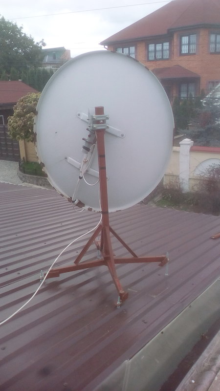

В завершении фиксируем механизм на опоре, с помощью шпильки, намертво.
Еще один важный момент, способный с экономить нервы и время.
Как видно на двух последних фото, на опору наварено ограничительное кольцо, которое не дает при настройке сползать механизму.
Все указанные мелочи сильно упрощают установку, и делают дальнейшую эксплуатацию максимально надежной. :)

а крайние спутники по макимуму ? идеально выставить опору сложно у меня пол градуса завал восток-запад и на крайних это сказывается
 Заголовок сообщения: Re: Спутниковая антенна СА-1200 Харьков
Новое сообщениеДобавлено: 05 окт 2019, 14:09
Сообщения: 444
Да, крайние спутники ловятся с уровнями соответствующими размеру антенны. Вы совершенно правы, опора установленная с отклонениями неизбежно приведет к проблемам на краях "дуги".
