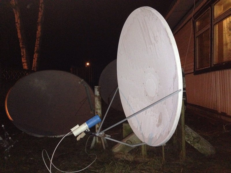

Тесты будут в основном на LNB Dream Tech.C облучателем от Виталия,под угол раскрыва 80-90 градусов.
Yamal 401 - 90° E

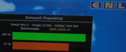

Для Харьковской 1.2м судя по старым замерам прошлого года был сигнал неплохой.Спутник-90е.
Вчера проверил на Ахтырке,что-то не то с сигналом.Угол раскрыва наверное другой у Ахтырки.Завтра перепроверю с =блином= и другой=головой.

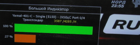

Замер 16.04.2017г. Антенна 1.2м------Замер 10.07.2018г - Ахтырка 1.5м
---Openbox-820---Openbox-SX6 H----Openbox-820---Openbox-SX6 HD
-3582 L 2850--40%---------49-51%---------42%-----------47-49%
-3588 L 4285--24%---------11-13%---------19%-----------8%-днём,вечером-27%
-3592 L 2850--58%---------81%------------32-34%--------35-40%
-3598 L 5925--30%---------31-40%---------28-30%--------15-17%-/-вечером-25%
-3603 R 3300--98%---------96%----------------------------33-37%
-3604 L 2626--68%---------83%------------61%------------75-77%
-3617 R 1849---------------1-4%---------------------------3-5%
-3617 L 3038--50%---------55-63%---------22%------------5-7%
-3644 L 28000-52%---------70-73%---------69%------------89-90%
-3674 L 17500-47%---------53-55%---------61%------------89-91%
-3836 L 14815-23%-------- 15-19%------3837 L 16667 -test-0%
-3907 L 2850--46%---------51-53%---------34-36%---------31-33%
-3919 L 3000--50%---------53%------------18%-------------5%
-3923 L 2850--40%---------41%------------21%-------------11-13%-днём,вечером-27-35%
-3969 L 22222-12%---------0%-------------13-14%----------0%
----------------------------------------------------- Т2-М1
-----------------------------------------------3871 L 3600 - 60%
-----------------------------------------------4046 L 15284-87%
-----------------------------------------------4070 L 3610--51%
-----------------------------------------------4074 L 3600--38%
-----------------------------------------------4144 L 14990-65%

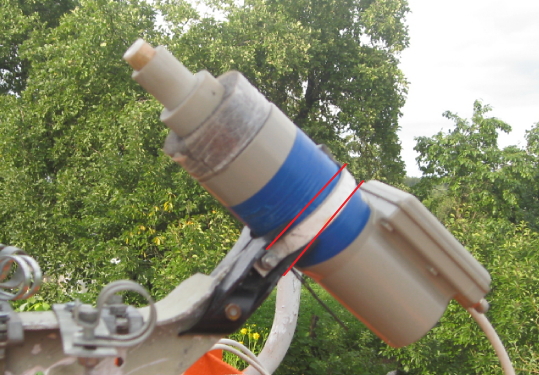

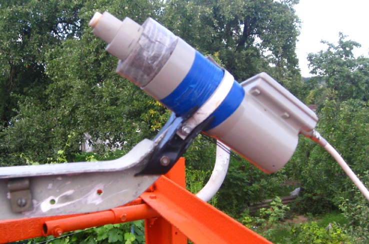

Вот так придумал чтоб закрепить LNB.Родной крепёж не подходит под С =голову=.
Продолжение следует...

Все это обьясняется тем,что ты опять неправильно размеры выставил облучателя-это видно на твоём фото.
viewtopic.php?p=5101#p5101
У этой антенны угол раскрыва 90 градусов,соответственно этот девайс подходит с теми размерами на которых указаны метки красным цветом которые указаны на облучателе.
Вот так он должен выглядеть с виду на твоей антенне
Транспондер 3969 у тебя должен работать,также и 4026 L,4106 R(4126 слабо,но должно цеплятся на грани)
И прицелься конвертером чуть ниже центра антенны ,а потом настраивай.
Попробуй пожалуйста еще раз!

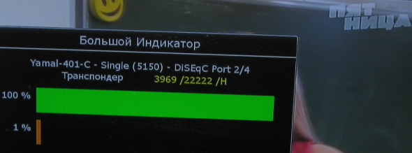

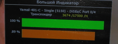

Ты прав Виталий,сегодня подправил точно под размер и сигнал подрос.А вот 3969 L 2222 - 0%.На Опенбоксе 820-подрос только на 2%.
Замер 16.04.2017г. Антенна 1.2м------Замер 10.07.2018г - Ахтырка 1.5м---------11.07.2018г
---Openbox-820---Openbox-SX6 H----Openbox-820---Openbox-SX6 HD--------------------Openbox-SX6 HD
-3582 L 2850--40%---------49-51%---------42%-----------47-49%--------------------------51-55%
-3588 L 4285--24%---------11-13%---------19%-----------8%-днём,вечером-27%-------31-35%
-3592 L 2850--58%---------81%------------32-34%--------35-40%--------------------------32-37%
-3598 L 5925--30%---------31-40%---------28-30%--------15-17%-/-вечером-25%------15-20%
-3603 R 3300--98%---------96%----------------------------33-37%--------------------------51-55%
-3604 L 2626--68%---------83%------------61%------------75-77%--------------------------81-83%
-3617 R 1849---------------1-4%---------------------------3-5%-----------------------------4-6%
-3617 L 3038--50%---------55-63%---------22%------------5-7%-----------------------------5-11%
-3644 L 28000-52%---------70-73%---------69%------------89-90%-------------------------91%
-3674 L 17500-47%---------53-55%---------61%------------89-91%-------------------------91%
-3907 L 2850--46%---------51-53%---------34-36%---------31-33%-------------------------17-23%
-3919 L 3000--50%---------53%------------18%-------------5%-------------------------------4-5%
-3923 L 2850--40%---------41%------------21%-------------11-13%-вечером-27-35%-----41%
-3969 L 22222-12%---------0%-------------13-14%----------0%-------------------------------0%
-----------------------------------------------3871 L 3600 - 60%------------------------------60-63%
-----------------------------------------------4046 L 15284-87%------------------------------65-73%
-----------------------------------------------4070 L 3610--51%------------------------------60-63%
-----------------------------------------------4074 L 3600--38%------------------------------33-37%
-----------------------------------------------4144 L 14990-65%------------------------------55-61%
-------------------------------------------------------------------------4957 L 3601----------29-37%
-------------------------------------------------------------------------4026 L 14990---------0-29%
-фото не делал,цифры все реальные-сигнала.

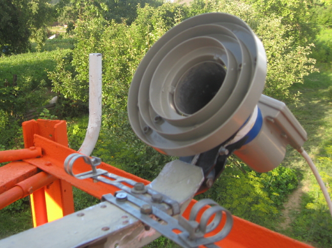

Проверил заодно и родную комплектацию LNB c =блином=.
-прикрепил и планки для мультифидов.
--Openbox-820-----Openbox-SX6
-3582 L 2850--25%---------13-20%
-3588 L 4285--20%---------6%
-3592 L 2850--23%---------13-17%
-3598 L 5925--17%---------4%
-3604 L 2626--42%---------54%
-3644 L 28000-54-56%------75-80%
-3674 L 17500-49%---------70-73%
-3907 L 2850--27%---------9%
-3919 L 3000--12%---------0%
-3923 L 2850--19%---------1%
-3969 L 22222--0%---------0%

Самая меньшая трубка(или стежень 16мм)-если мы используем облучатель в центре,тогда утопи его на 5мм в трубе 25-той-это даст еще %
И попробуй подстроится антенной чисто по трансу 3969 и после чуть прокручивая облучатель (которые одновременно регулирует деполяризатор) по оси где следя за шкалой чуть углубляя его.Возможно некоторые сильные трансы чуть упадут,но 3969 должен вытянуться.

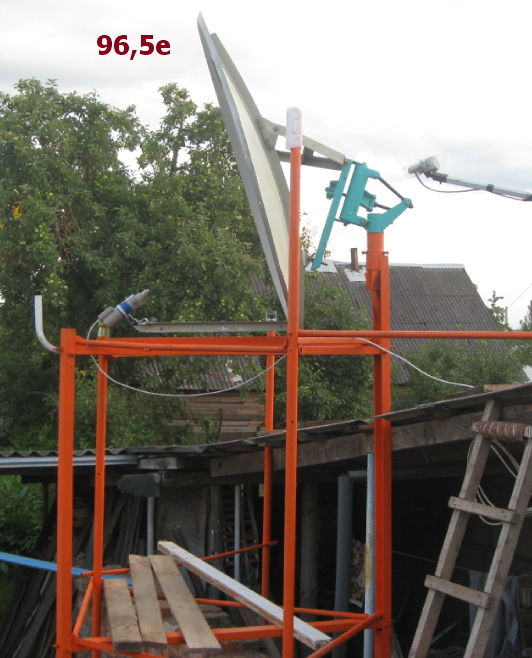

Express-AM33 - 96.5° E
Спутник висит низко в моей местности-Elevation angle-4,3 градуса.Принял нормально,но сигнал в течении минуты гуляет прилично.

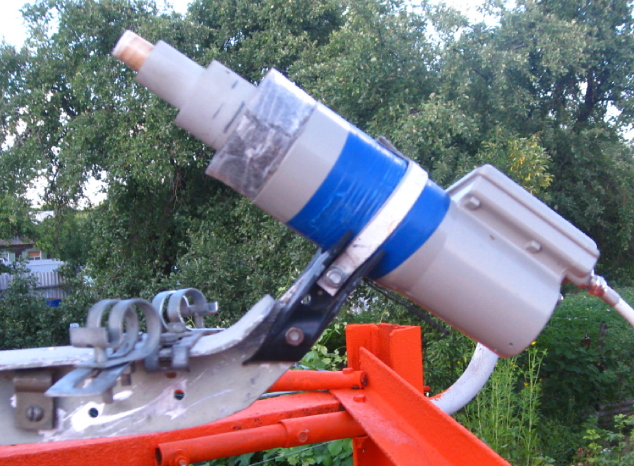

-спасибо подсказке Виталий,улучшился немного сигнал.А ещё проблема была,я близко подвинул =голову=,отжал гайку и примерно на пару см.отодвинул её.
-на Опенбоксе-820 максим вытянул 21-25%-качество- с 3969.Картинку не рвёт.
Спасибо погоде, сегодня у нас после обеда отличное небо для настройки антенны было,не сравнить с вчерашнем ливнем.Проверил С диапазон в ливень-сигнал упал только на половину.Просто прелесть,не сравнить с Ku- на 90е-0% было.
14 июля 2018 г.
-----Openbox-820---Openbox-SX6
-3582 L 2850---41%---------45%
-3588 L 4285---28%---------23-27%
-3592 L 2850---36%---------35-43%
-3598 L 5925---28%---------21-23%
-3604 L 2626---55%---------69-80%
-3617 L 3038---20%---------2-6%
-3644 L 28000--72-74%-----91%
-3674 L 17500--71%---------91%
-3907 L 2850---28%---------25-33%
-3919 L 3000---26%---------21-23%
-3923 L 2850---55%---------70-80%
-3969 L 22222--21-25%-----1-4%
-3603 R 3300----------------55-63%
-3617 R 1849----------------7-15%
-3683 R 3600----------------43-45%
---- Т2-М1
-3871 L 3600 ---80%
-4026 L 14990--45-47%
-4046 L 15284--70-75%
-4070 L 3610---71-75%
-4074 L 3600---55-60%
-4144 L 14990--65-69%
-4057 L 3601---33-40%
-3981 R 3600---40-43%
-4106 R 14990--73-75%
-4126 R 15284--0%- 30-40%-долго рес.думает- но открывает частоту.

Саша -спасибо Тебе за упорство-Респект!Я так понял с этого конвертера ты выжал максимум.
Я более чем уверен если у тебя поставить Дримтек Т22 12к результат был-бы еще выше-это гарантия.
Кстати по возможности попробуй еще надеть от сухого моющего (желательно белого) защитный колпак,он еще даст ещё от 1 до 3% по опену 820му.(только после того как высыпал порошок нужно промыть и просушить внутри)
Вова использовал синий как видно на его фото и результат тоже видел,хотя я повторю ,что сторонник белых колпаков,так как цветные могут вносить иногда затухания.

Благодарю Виталий и за помощь в настройке.Постараюсь купить такую LNB.Колпак пластиковый белый найду и установлю.
-Виталий,белый не нашёл пока, а вот чырвоных-аж 3 шт.нашёл.Проверил на 90е,сигнал и не подрос и не упал...

Привет Саша,колпак я имел введу вот такой примерно
Что касаемо линейной Си пробуйте 68е viewtopic.php?p=7039#p7039 ,на 66 борту 4016 V 30000

для начала,только будьте внимательны проворачивая голову по оси.
