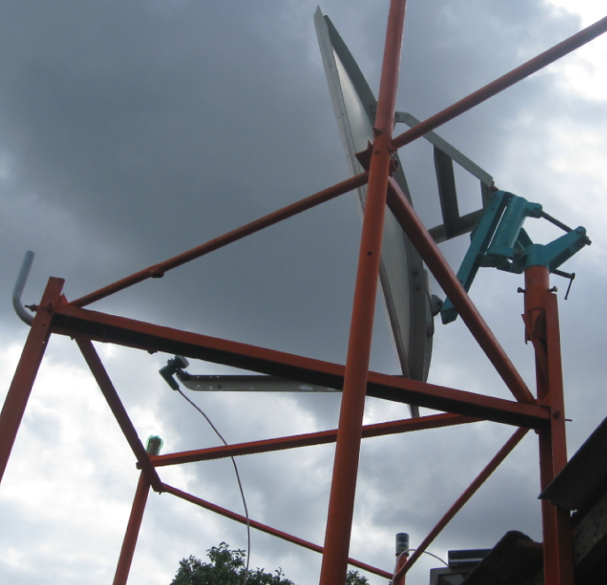

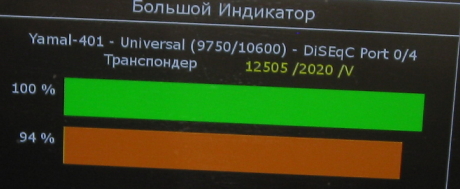

Всем привет.Платформа для настройки антенн готова в 2 яруса,начну тесты всех спутников что светят в моей местности. г.Борисов Минской области.
Ничего сложного нет в настройке этой АL антенны.Знать направление на спутник,угол элевации и крути гайки потихоньку.Иметь хороший ресивер для настройки, где есть 3 полосы -/уровень-сигнал/шум- качество/,а это проверенный супер рес. Опенбокс 800-810-820.Мой родной-/не Китайский/-Опенб.-820 без замечаний работает уже 20 лет.

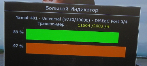

Yamal 401 - 90° E
-2 луча хорошо светят на мою местность.На Харьковской 1.2м сигнал отличный.На Ахтырке ещё лучше.
-настроился на спутник за 15 минут.С начало установил =голову= с шумом 0,6db,некоторый частоты были -0%.Затем на 0,3db и добился лучшего сигнала с LNB GI-211 с шумом-N/F-0,1db.
-крепёж родной для LNB,для =головы= не подошёл,взял пластмассовый для Харьковской.Подрезал немного-просверлил по месту пару отверстий и всё отлично стало./также и для С =головы=-но про этот в другой теме/.
-погода пасмурная была,тучи дождевые висели низко.
продолжение следует...

Fleet449, Вы ее как азимуталку настраиваете, что ли? У меня такая антенна на заводском подвесе дальше чем на 50 градусов не поворачивается...

malahini-земеля,добро пожаловать на наш Форум.
-у меня наверное крепёж поновее чем у тебя и нашего Модератора -/земели Владимира/.У меня-=папа= в =маме= крепеже вращается на все 360.
-видел я твоё фото Ахтырки у Валеры на форуме.Но покажи своё фото крепежа всего.
-вот фото Володи.
-и мои фото,повторюсь

Александр, спасибо! ) Долго был в читателях, не выдержал -зарегился.)
У меня подвес такой, как у Вас, а у Володи какой-то кустарный самопал.
И у меня «на 360» не вращается - в обоих случаях винт виноват. На восток не хватает, на запад упирается. Нарастить или заменить винт бессмысленно- упрется в антенну. Только менять точки крепления (
