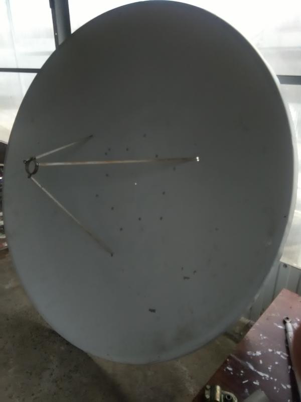

Вчера на ПМЖ ко мне приехала парабола SUPRAL 200см еще старого образца примерно 90х годов.
Сделана антенна добротно! Даже швы зализаны под матрицу с двух сторон,как единый цельный лист.Также есть и отличие это спицы держателя конвертора идут из нутри параболы,а в новых уже с борта антенны.
Вот фото прежнего хозяина:
Также понравилась,что она без вмятин и продавлинных царапин,что часто встречаеться.
Вообщем будет проходить комплексную реставрацию и планируеться в 56е Сибирский луч на западе Украины,так как проверял у нас на 164см сигнал с данного луча дает реальные признаки.

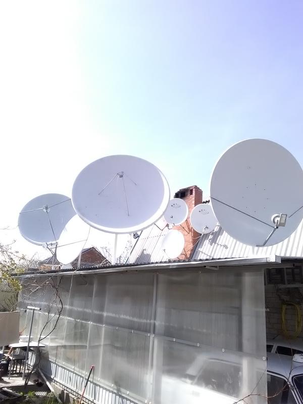

На днях установил опору на место ромашки (180 см) из 76 трубы толщиной стенки 5 мм. Поставил полярный подвес
В этот же день с другом кинули на подвес антенну.
Настройка заняла довольно много времени,так как начал настраивать по си диапазону(мне так удобнее).После настройки прикрепил к спицам держателя конвертер ку диапазона-вот тут и начались проблемы.Сигнал на восточных спутниках был на максимуме, а на западе начинал падать-причиной тому была небольшая кривизна антенны(всего мм 4 вертолета)которая влияла на фокус антенны при ее повороте на полярном подвесе.После выравнивания и подгонки фокуса я добился успеха.И наконец-то я принял почти всю астру в позиции 19 град и не только.
