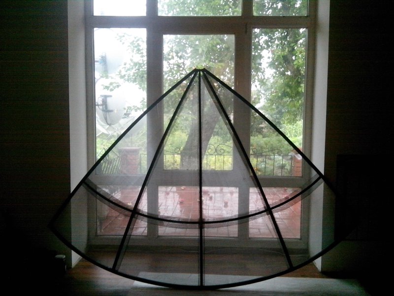

Закончил сегодня обтягивать одну из четырех секций.

Пока на улице идут сильные ливни,приходится в доме стягивать каркас сеткой.

Сегодня закончил стягивать матрицу антенны и следующим этапом будет покраска зеркала.

Матрица (3м) готова к сборке и тестам:
