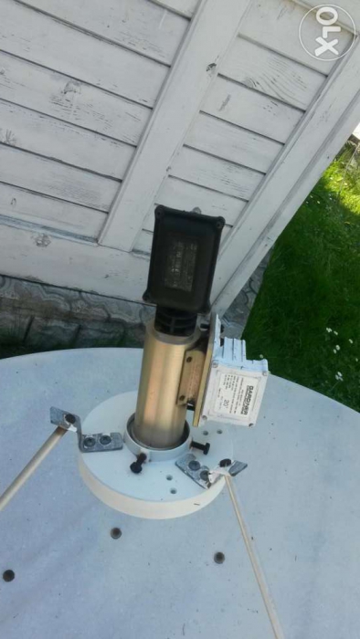

Видел как в таком виде устанавливают облучатель под C-Band именно на мабо 180см.
также видел такие случаи регулировки фокусного расстояния:
(у меня одна Мабо 180-ка приезжала с похожим самодельным крепежем облучателя как на этом фото)
Все-же с держателем конвертора проще регулировать.

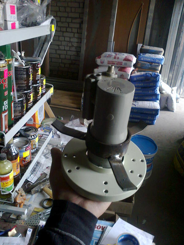

Черновой образец держателя конвертера C Band под облучатель для прямофокусной антенны Мабо 180см.

На фото Мабо 180см прямофокус -реставрированная летом 2014 года.
Резервная антенна будет установленна в 80е КU точку.
Также испытаем ее с держателем для С-Band.
После небольшой переделки-выгнули лапки в другую сторону.Для более лучшего расположения фокусного расстояния.
Для лучшего расположения держателя под облучатель СИ угол спиц нужно чуть выгинать на расхождение.
Фокусное растояние = 71.3 см

Вот так выглядит остроенный на максимум % облучатель на этой антенне.
Вообщем в таком положении на 40еС благодоря блину вытянул дополнительно в среднем 11-14% по опену 800серии.
На одном траспондере был подьем на 17%.
