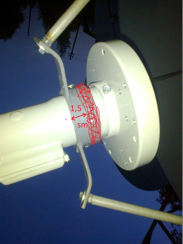

Делал мастер (недочеты учтены где ширина трубы лучше 1,5см,для лучшей оптимизации конвертора и регулировки облучателя и у меня на всех фото 3см,но лучше 1,5см)

Когда головка фиксируется тремя болтами, то может появиться некоторый люфт (если внутренний диаметр кольца много больше наружного диаметра корпуса головки). Разве что надо делать кольцо точно по размеру корпуса головки, но тогда и 3 болта не нужно, хватит и одного.
Мне больше по душе использование хомутов, когда головка в нем фиксируется более стабильно. Причем, если сделать вкладыш, то вместо Ц головки можно устанавливать Ку головку.

vitalik19, на вашем чертеже есть существенная ошибка. Углы между "ушами" все равны 120*.
Если делать по-вашему, LNB будет хоть немного, но перекошен...

Если делать все ровно,почему LNB будет перекошен?
Было чтобы ровно, углы должны быть по 120*, а не 135+135+90=360 :D

:D ну это же понятно изначально,что три точки поровну..но признаю что на рисунке это неуказанно и не правильно изображено...На будущее учту. Большое спасибо! 8-)
Все остальные размеры актуальны под держатель Си диапазона для прямофокусной антенны Мабо 180см.
