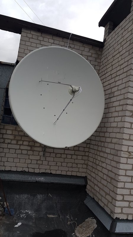

Антенна доехала нормально, специально к ней заказал держатели что бы регулировать блин.
Ноги просил не толстые но мастер решил такие сделать.
Ставить буду её на 90. Но сначала подправим её малёк и тогда в бой.
В планах хочу сделать дугу с 103.0°E до 4.0°W на этой.

Да нормально. Надо будет подогнуть немного, зажмешь в тисках и молотком подобьешь по линиям сгиба. На вид 3 центрующих винта это М4 и, соответственно, отверстия в лапках под винт М6. Если так, то как будешь крепить к 3 штангам?

Для этого можно сделать аналогичный держатель как на фото выше,где сможете регулировать облучатель (блин).Также если будем использовать конвертер с наружным диаметром волновода 61-63мм тогда вполне будет эффектно использовать деполяризаторы кресты которые вы сможете сделать сами

Думаю что такого крепления хватит для того что-бы нагнуть антенну
Крепление антенны - как у вас на последней фотографии в сообщении за 9 октября.

Можно при желании и так.Ну а крепление (труба) будете делать исходя отталкиваясь от вашего внутреннего диаметра стакана.Фирма Мабо их делала разными в зависимости-видимо от партий,так как у самого их 8шт и стаканы визуально одинаковые,но отличаются по размеру.
