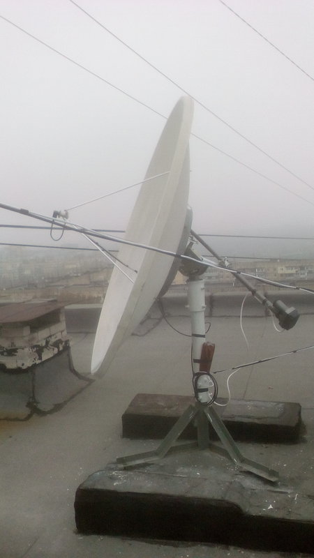

На конец то дошли руки до этой антенны.
Забегая вперед подпишусь под каждым словом Виталия в адрес этой, без преувеличения, замечательной антенны.

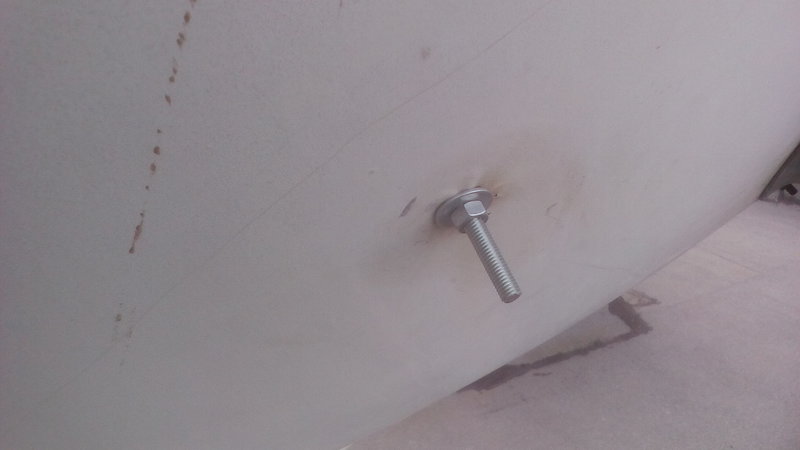

Вместо убитых родных спиц изготовил новые. В дело пошел дюралевый трубчатый профиль диаметром 10 мм. длиной 820 мм внутрь которого пропустил резьбовую шпильку М6.
После изогнул полученный пакет, используя как шаблон единственную не деформированную спицу.
При установке между спицами и зеркалом проложил увеличенные шайбы на 8 мм. с обратной увеличенные на 6 мм. В итоге получилась очень жесткая и красивая конструкция
Настройку полярного повеса естественно начал с вершинного для моей местности Eutelsat 36B/36C (Express-AMU1) 36° East и транспондера 11212 H 14400 3/5.
Без всяких махинаций наугад установленный конвертер выдал 15.5 дБ сигнал - шум сигнал как из пушки !!! :shock:
В итоге отстроил дугу от ABS-2/2A 74.9°E до Eutelsat 12 West B 12.5°W, правда изрядно при этом промучившись и убив кучу времени, так как изначально протупил с углом деклинации :mrgreen:
Но так как в нашем деле главное результат, то работой остался доволен

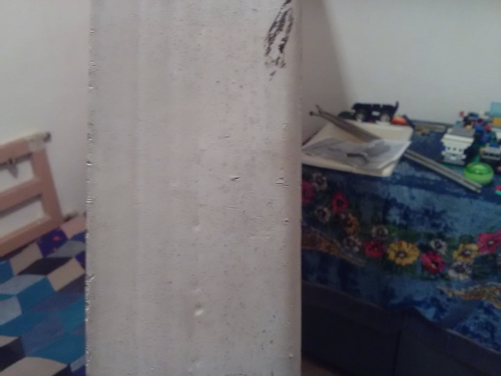

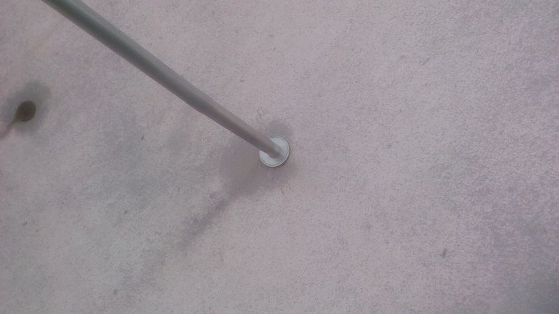

Вот фотографии. Фотографировал вечером с планшета, так что извините за их качество...
Какой наждачной бумагой лучше снимать краску с антенны? Какой краской лучше красить?

Поздравляю с приобретением! 8-)
Я например снимаю старую краску при помощи болгарки с круглой насадкой и шлифовочного круга 60(липучка).
Вам понадобится примерно на всю антенну с двух сторон-штук 5ть.
Ну и крашу всегда краской НЦ-132.Проверенно временем.Радиопрозрачная.
В теме все есть: viewtopic.php?f=42&t=87
Да и наносить грунт на алюминий не нужно.
