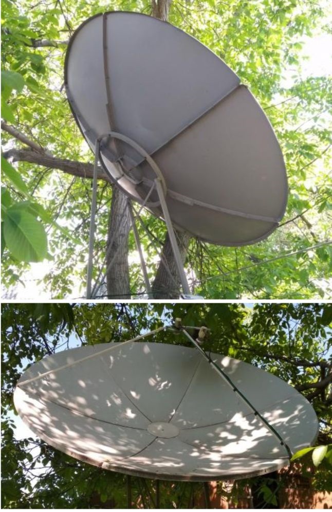

Всем привет! сегодня приобрел тарелку "EUROSTAR" 220 см. лепистковая, как сказал бывший владелец направляющие держателя конвертера не родные, но имеют размеры оригинала. Есть ли у кого такая антенна и если не трудно укажите точные размеры длины направляющих

Ну так бывший владелец ведь сказал что штанги имеют размеры оригинала! Посчитай положение фокуса антенны и проверь положение конвертера. Так же попробуй подвигать конвертер ближе/дальше от антенны и если сигнал уменьшается в обоих случаях, то все нормально. Не забывай еще подрегулировать skew (поворот вокруг своей оси) головки. И фото не забудь показать :D

Спасибо! и сорян, повелся на написанное продавцом сообщение и весь тырнет облазил в поисках 220см, взял рулетку пошел мерить свой как оказалось один лист равен 115 см это уже 230 см и плюс круг в центре с колпаком итого 240 см. а у него фокусное расстояние 91,5 мм
Всем спасибо!
