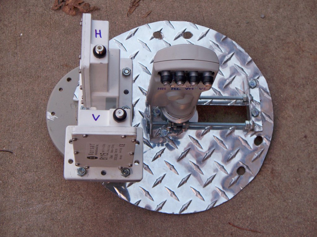

кстати если кто знает напишите ответ, внутри конвертера вместо платины и вообще деполяризатора стоит крючок металлический, сам конвертер с авто поляризацией т.е. с приводом. Что то утеряно в этом конвертере или так и должно быть?
-нашёл фото у себя, с сайта =амеров=этой =головы= С+Ku
Вот похожая твоя антенна на 18 секций-3м.Если у тебя будет слабо работать родная =голова= можешь заменить на такую./как сделал =амер=. Центральный держатель =головы= убрал и установил новую на 4 спицы/.Поменять -/установить можно и палки лыжные АL/
-а так их сетка не очень надёжная,любой хороший град и =море= отверстий рваных...

В этой =Чапарелле= KU частоты для =амеров=
-нашёл внутренности фото-/двух =чапарелл=/

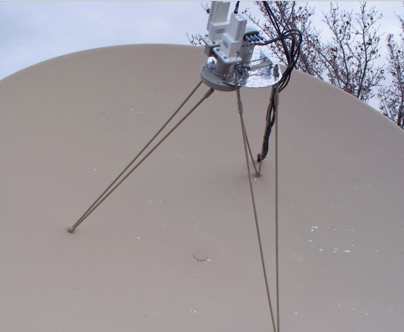

Наверное ты у нас единственный и не видел что бы тестировали =Чапарашку= амеров на других форумах.
Это -=голова= у них в работе с начало 80-х,сейчас у них-/амеров/ многие избавляются от этой =головы= и ставят вместо неё новейшую С+Ku, как на фото ниже.
-это совмещённая С+KU -=амеры= или Китайцы делают,уже с нашими Европейскими стандартами частот-/входной и выходной диапазон/
-что на фото твоём выше,это С =голова=-а Ku другая.
-и KU частоты у них 11,7-12,2 Ghz.У нас-10,7-12,75 Ghz
-и ещё пару фото для наглядности,как =амер= модернизировал =чарапэлу= на Dish-2,6м
