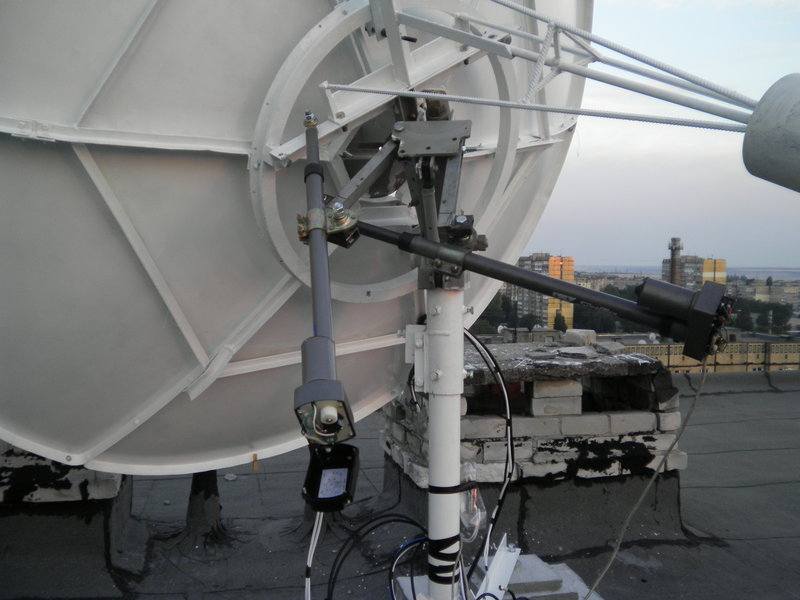

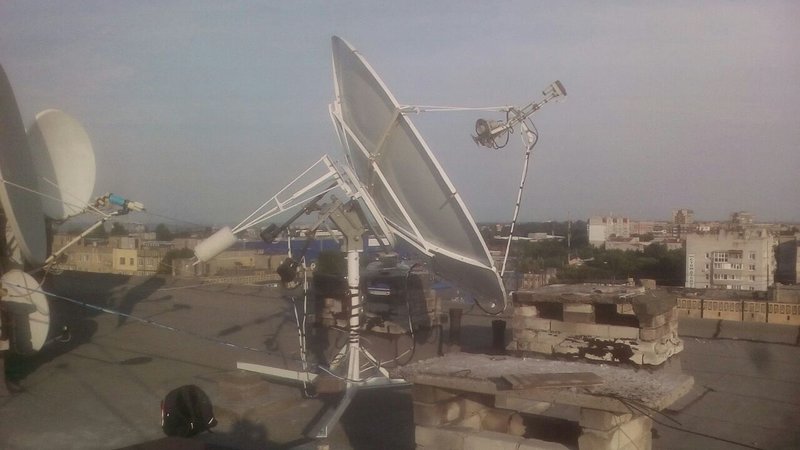

Продолжил работу над антенной.
По мимо тяжелой, нудной и грязной работы, такой как прокладывание кабелей в шахтах высотки, с их последним извлечением и распутыванием :twisted: и протягиванием через подвесной потолок квартиры :shock: была работа интересная и творческая.
Изготовил и смонтировал систему привода полярного подвеса с двумя актуаторами.
Теперь антенна способна перемещаться от 113°E до 43.0°W !!!
Так механика выглядит в действии.
Восточный предел
Вершинный спутнник
Западный предел
Конструкция пока еще сырая, остается открытым вопрос с правильным подключением актуаторов.
Питания приводам хватает, но вот как включить герконы? Параллельное вгоняет позиционер в ступор и выскакивает ошибка Er2, а ставить два позиционера не хочется.

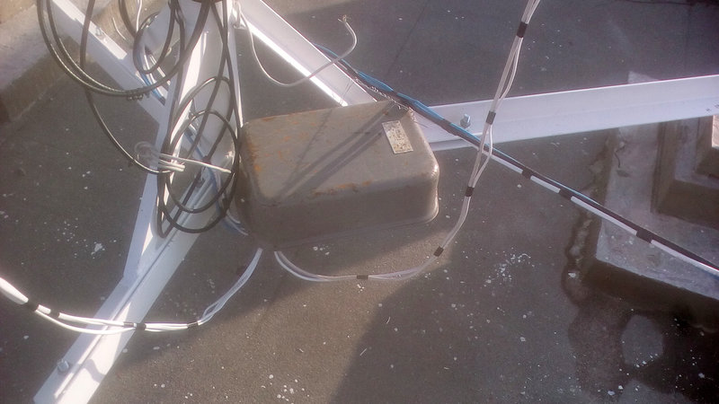

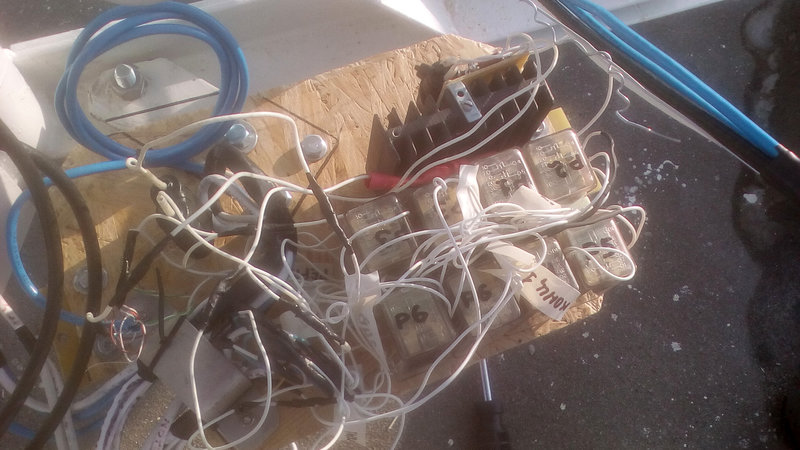

Удалось решить проблему с подключением к позиционеру.
Теперь два актуатора позиционер видит как одно устройство.
Блок автоматики выполнил на реле. Монтаж навесной, так что зрелище не для слабонервных :mrgreen:
Для защиты от осадков использовал верхнюю часть корпуса от совкового магнитного пускателя
