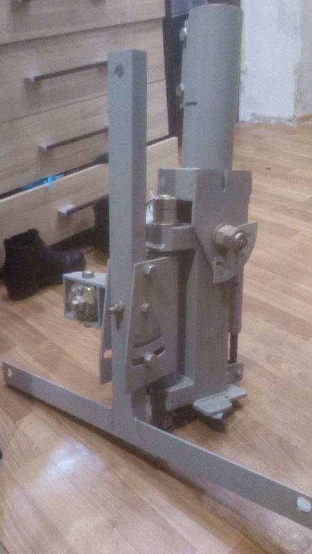

Антенну долго хранили не весть где, полярный подвес даже не доставали из ящика, довольно внушительного как по объему, так и по весу

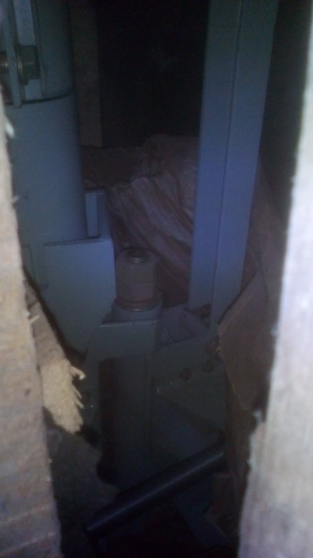

Комплект, точнее все что от него осталось, привезли поздно вечером, но все равно не удержался и полез в темень изучать добро

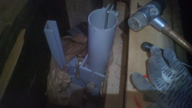

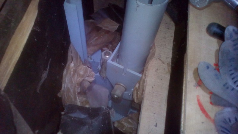

Распаковывал уже следующим вечером

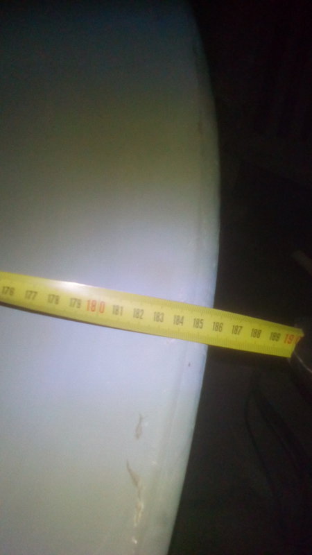

Вытащил с чердака на крышу зеркало, еще раз обмерил и не много подрихтовал.
Зеркало оказалось с честными 180-ю сантиметрами рабочей поверхности при глубине 265 мм
Полярка просто зверь, из нее стрелять можно. Вот на что был способен старый добрый военпром :mrgreen:
Теперь о плохом:
1. Крепление на опору сделано по дибильному в виде разрезного хомута на конце трубы. На мерил внутренний диаметр крепления полярки 79 мм в итоге на 70-й трубе "болтается" а 80-я не влезет. Теперь гадаю как быть.
2. Не смотря на клятвенные заверения бывшего хозяина что антенна комплектная и "в ящике все есть" там оказался только полярный подвес в сборе, но не было ни облучателя, ни спиц для крепления конвертера, ни самого крепления, и после звонка с вопросом о недостающем, продавец перестал брать трубку :twisted:

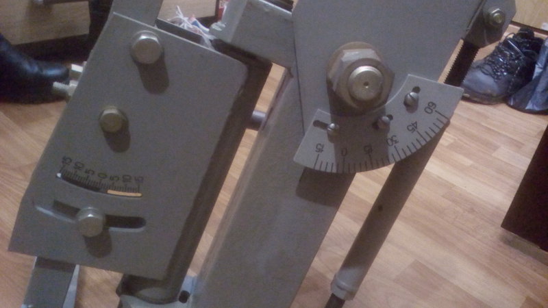

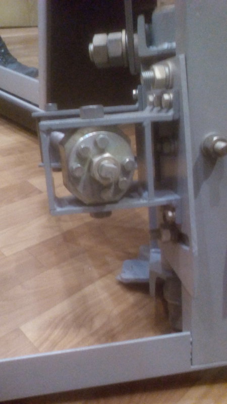

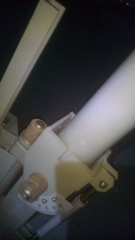

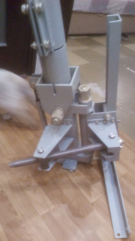

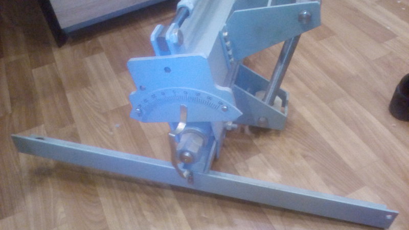

Полярка крупным планом

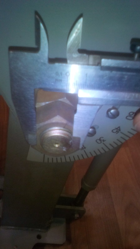

Все несущие шпильки всего то 23 мм !!!
Подзеркальник крепится к полярке болтами на 14 мм - такая резьба в подзеркальнике :shock:
Надписи - гравировка забитая краской...
Все углы промаркированы - элевация, деклинация и разворот во круг полярной оси.
Фиксацию на опору буду переделывать по образцу Маво - шестью болтами через в вареные в стакан гайки.

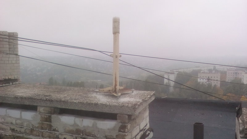

Все дело в том, что опора на 70 уже установлена

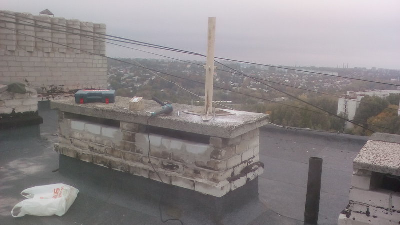

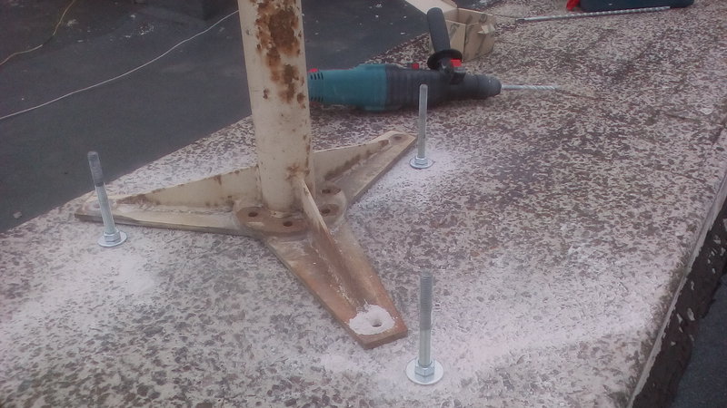

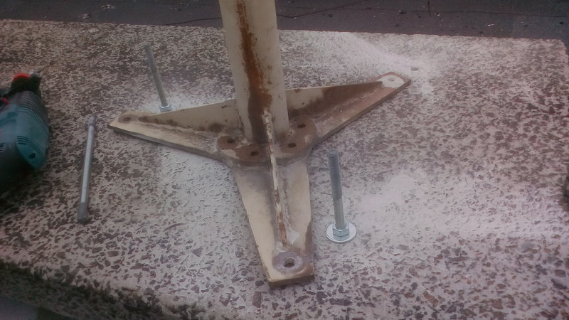

И снимке выше видно, что уже покрашена. Приобрел 180-ю Маво прямофокус, так что будут перестановки. Сегодня кинулся заказывать новые кронштейны, оказалось что сварной у которого я делал все свое железо, взял да и уехал в польшу :shock:
Тем более каждый заказ нужно уговаривать подвезти, отпрашиваться с работы, короче сплошной геморой...
Конструкция стакана с ввареными гайками не раз проверена, и просится сама :)
Да и труба под хомут прорезана более чем на половину, и это безобразие надо заваривать...
К стати уточняю, что то ли точеный, то ли литой алюминевый подзеркальник крепится к полярке болтами м16 !!!
Такое впечатление, что рассчитывалось все на зеркало из чугуна :mrgreen:

Да в общем-то завтра забираю это дело с уже указанными модификациями. Для "аутентичности" - коллекционирования артефактов это пожалуй плохо, а для надежности конструкции хорошо. Повторюсь, сроки поджимают, да и все что не подключено сметается с крыш без всяких сомнений, а у меня на чердаке две не смонтированные антенны, что не есть гуд.
