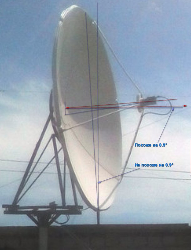

Развернул свою антенну на SES-6 40.5°W
Цель прием музыкальных радиоканалов
BFBS Unwind
BFBS Beats
BFBS Belize
с транспондера 3920 R 20000 3/5
С офсетной Маво 180 эта частота идет с средним уровнем качества 22% по шкале "дениса"
Ромашка показала такой результат
минимальный
средний
пиковый уровень сигнала.
Что довольно не плохо для спутника с углом места 0.9° над горизонтом.
Возможно, это оптический обман, но кажется, что LNB "смотрит" выше точки прицеливания,
а спутник принимается в режиме вертикального мультифида :(
