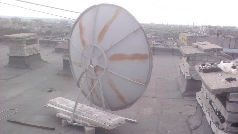

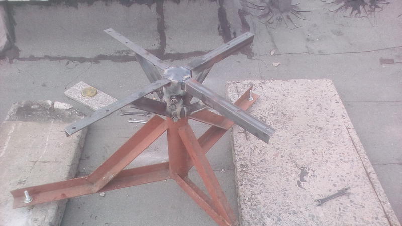

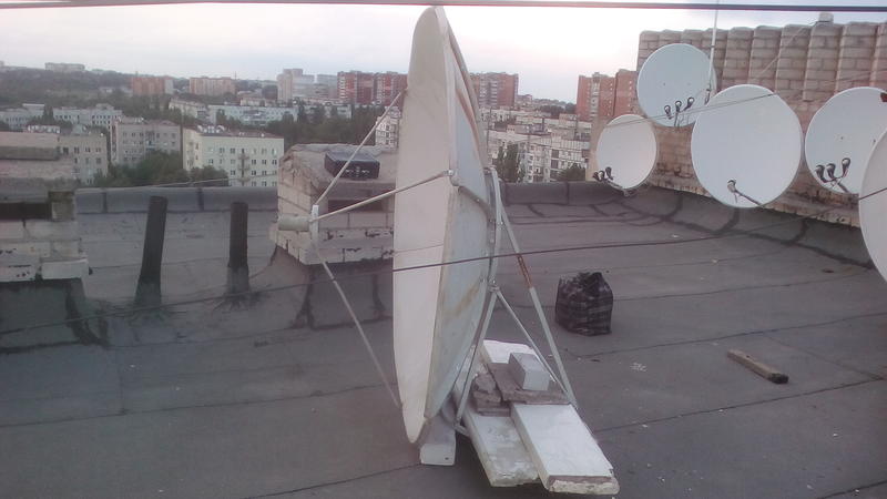

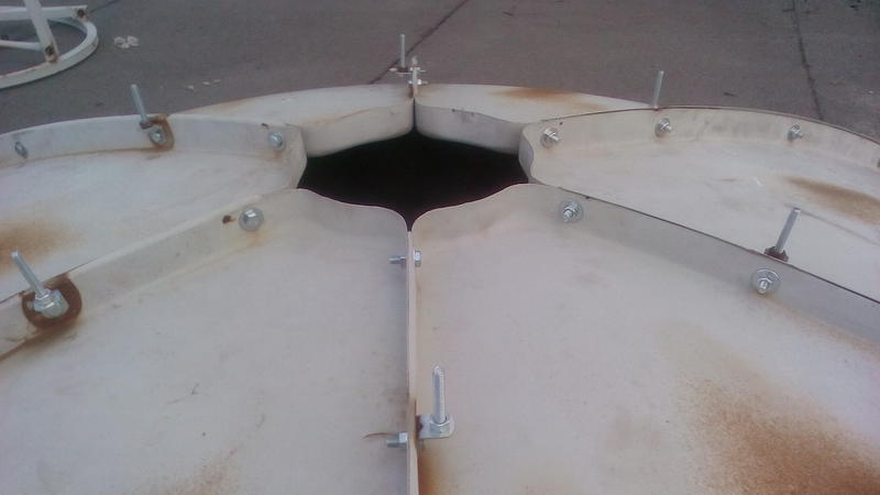

Обзавелся таким чудом техники. Зеркала такой конструкции обычно связывают с фирмой SVEC.
Реального изготовителя установить не возможно, ни каких шильдиков и логотипов ни где нет.
Антенна очень сильно Б/У
Предыдущий хозяин растерял почти весь крепеж, тот что остался выбросил сам. Не люблю ржавые болты и гайки.
Так же были утрачено крепление зеркала к подзеркальнику.
Пришлось изобретать на ходу

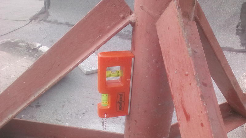

После сборки поставил опору на кирпичи придавил ее грузом.
Опора оказалась короче зеркала и не позволяла его опустить в 0°

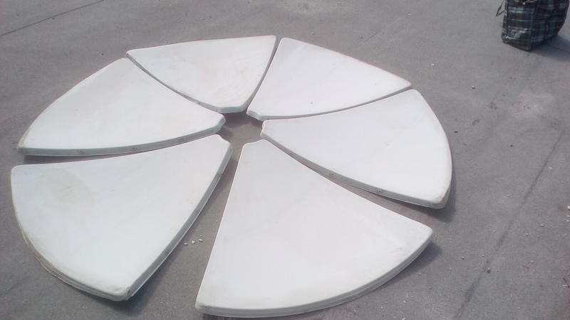

После сборки обнаружил заводской брак все сегменты при сборке образовывали "ступеньку" примерно 4-5мм.
При чем штампованные отверстия ни какой возможности для маневра не давали, строго 6 мм.
Так что пришлось рассверливать отверстия, что бы устранить это безобразие.
Так же пришлось рихтовать деформации у двух лепестков, видимо у прежних хозяев антенна падала :twisted:

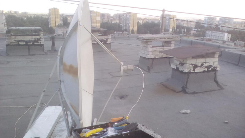

Естественно антенна была опробована на прием в Си и Ку диапазонах, и не смотря на все сомнения показала очень хорошие результаты

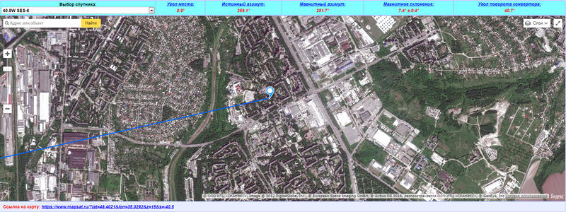

Собранная антенна направлена на SES-6 40.5° West
На спутник очень удобно прицеливаться через дырку в основании по ориентирам на местности, предварительно подсмотрев их на сайте http://www.mapsat.ru

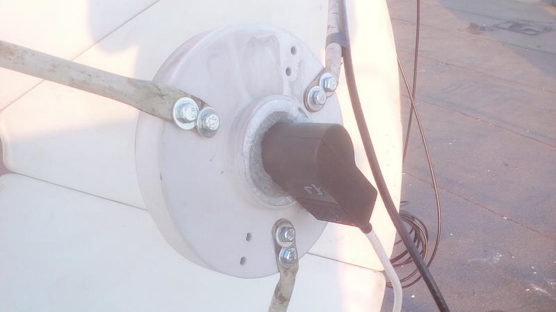

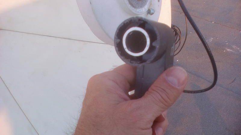

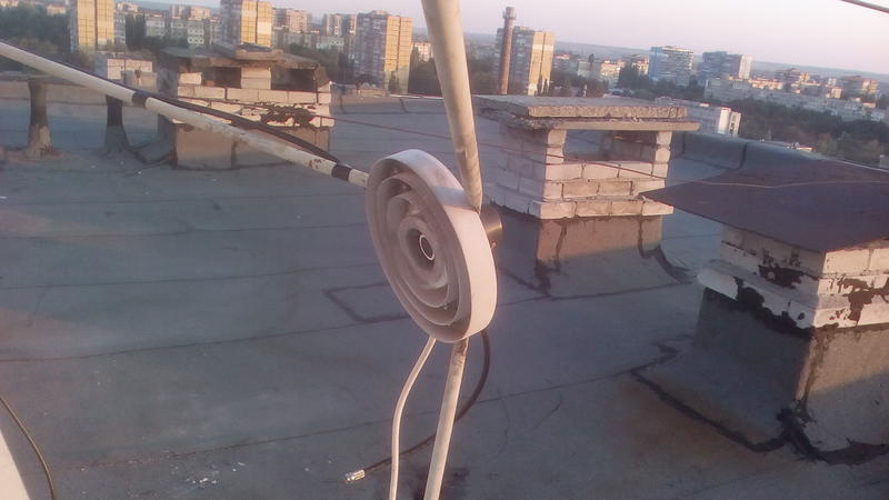

Из за отсутствия Ку конверторов под прямофокус пришлось колхозить на ходу.
В расход пошел инвертовский "пистолетик"

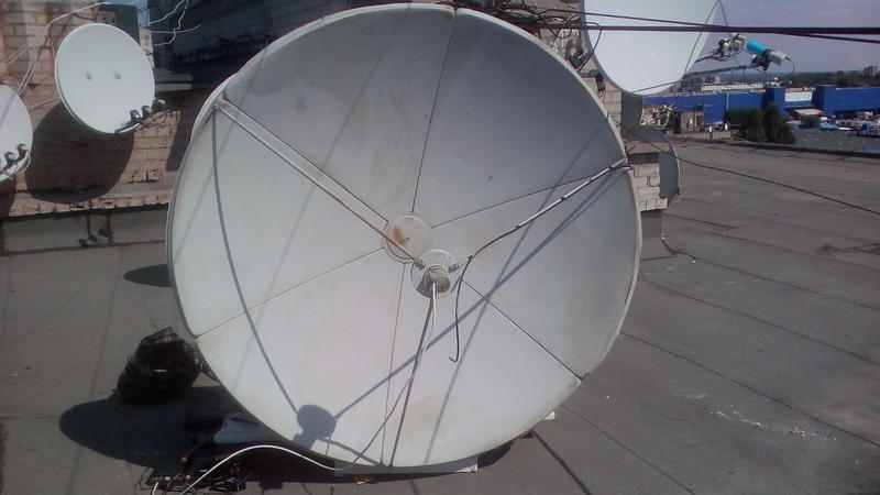

Сообщения: 255

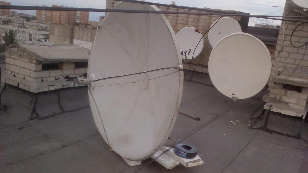

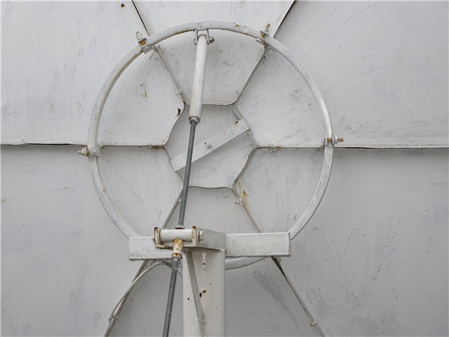

Данная антенна заслуживает внимания а именно фирмы свек,так как она не сильно склонна к корозии и устойчива к ветрам.В моем арсенале она уже 5 лет.Ее работа на прием все 180 см,если соблюдены меры сборки и выравнивания при установке.В данный момент она смотрит в точку 49 град.Изображение

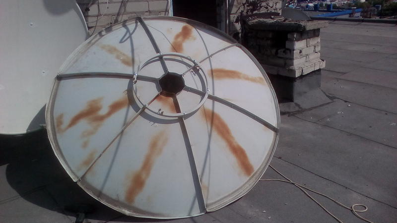

Собстно, Поднебесные лопухи изначально не предназначены для использования с поворотными устройствами, а вот угол даже можно отрицательный выставить, если нижний круг станины установить на подложку 5см, и обрезать оную западлицо, как показано на фотке. Что касается Свек, Спаров, Госпел, Топсат и прочия -- любой из вышеозвученных тазов может как выдать шедевральный сигнал, так и отстойный. Тут, как повезёт.
Лет, помню, 15 назад, да и 10 тоже, Бишкек был наводнён этим произведениями китайского народного хозяйства от 0,4 до 0,6 мм толщиной -- естсно, народ покупал, что подешевше ( 0,4-0,5мм). Когда приезжал на заяву к клиенту, приобрёвшему такой таз, то перво-наперво пространно объяснял товарисчу (иногда товарисчихе), чем стоЯщий некий орган лучше лежачего -- как правило, убеждал поменять на 0,6 мм.

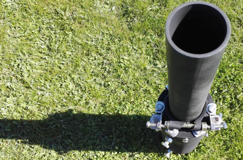

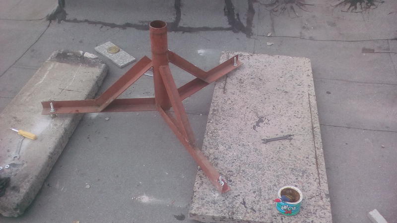

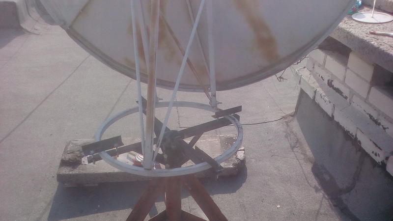

Сегодня переставил свою "ромашку" с кирпичей на штатив.
Нижняя часть пришла год назад в месте с СА1600
Установил с пристрастием, вдруг приспичит ставить полярку
Конструкция крепления ромашки сделана по аналогии Anamarphoser Отличная идея!!!
Перед сборкой посадочное место на трубе штатива и внутренние стенки стакана верхней части буквально "выкрасил" малярной кистью намазанной литолом.
В результате все крутится "как по маслу" :)
Закрепил "ромашку" на штативе
И опять нацелил ее на SES-6 40.5° West. Просто мания у меня с этими DX-ами :lol:
Впереди тонкая рихтовка зеркала, окраска и облагораживание фундамента.
