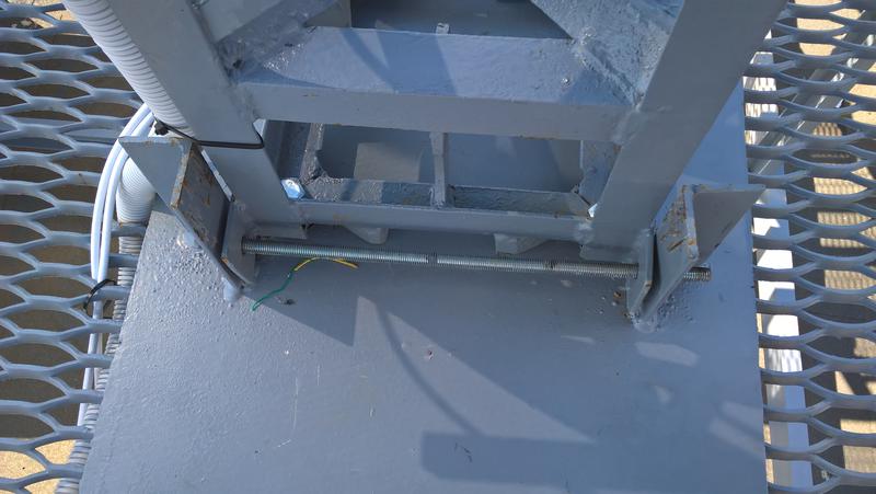

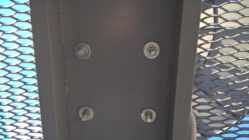

І от вся ця конструкція разом з мачтою двигуном і власне антеною мала посісти своє гідне місце на основі, приготованій для цього урочистого випадку.
перше фото демонструє посадкові місця мачти:
На фото видно попередньо просверлені отвори для кріплення мачти, а також два металеві кутники з отворами 50х50 призначенні для фіксації мачти в горизонтальному положенні для можливого обслуговування, а також як певний додатковий елемент кріплення. На мачті в її основі є також відповідні отвори на додаткових кутниках.
На наступному фото подано загальний вигляд основи на якій кріпиться мачта:
Конструкція основи значною мірою обумовлювалась необхідністю "відкрити" горизонт, позаяк місце розташування антени оточене багатоповерховими будинками, а отже, якщо хочеш хоч щось побачити, потрібно було якось вирішувати проблему "закритого горизонту".
Таким чином. висота основи чи столика склала 2.10 м, розміри 2,05х2,210. Ці розміри обумовлювались вже існуючим каркасом, до якого прив"язувалась" основа.
Для виготовлення основи було використано швелер 16 кутник 50х50 (хрестоподібні ребра жорсткості), сталева плита товщиною 10 мм, на якій мала кріпитись мачта, а також просічно-витяжної сітки 4 для площадки, для сходів (колись же ж потрібно туди підійматись і контролювати стан антени та двигунів, а також якось це все господарство привести первинно жо життя) використано кутник 40х40 та профільні труби.

Після укомплектування всіх складових антени, мачту і мотора було доставлено на основу де зібрано в єдину конструкцію і встановлено за допомогою 6 людей, оскільки в зборі вони виявились надто важкими.
Встановлені і закріплені вони мали такий вигляд:

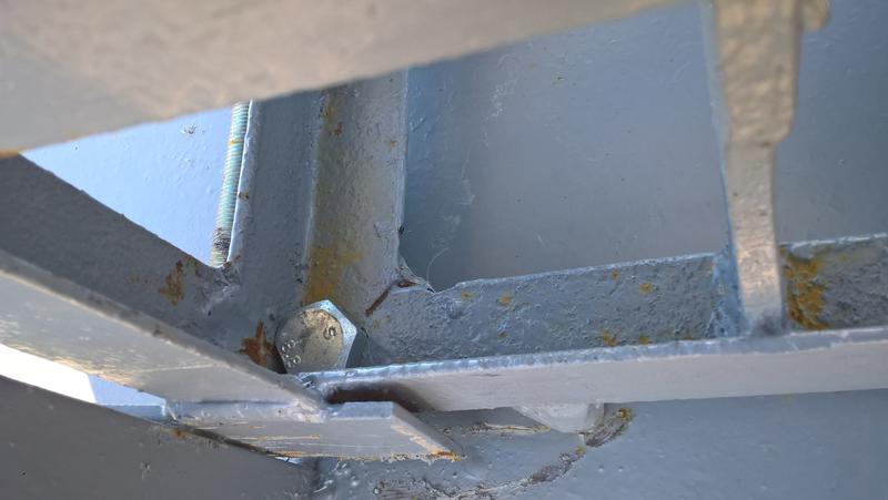

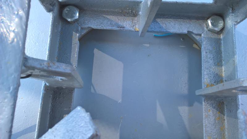

Закріплена мачта була таким чином:
Изображение — Вигляд кріплення знизу
Изображение — вигляд одного з кріплень зверху.
Ще одна спроба подати фото кріплень зверху:
"Фіксуюча" шпилька для додаткового посилення, та "сервісного обслуговування". Розглядається можливість горизонтально опускати за потреби мачту і проводити з нею такі-сякі маніпуляції:
