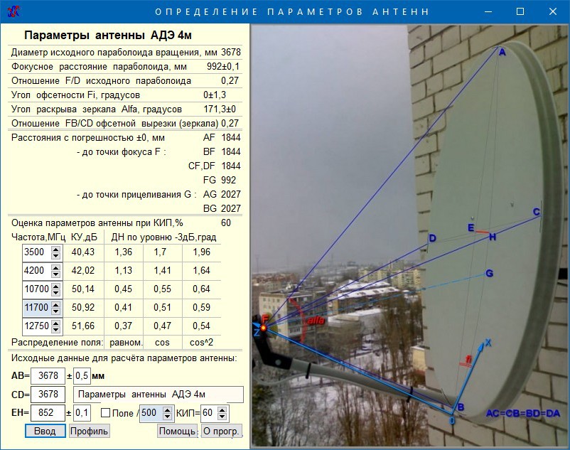

Какие преимущества АДЭ антенны?

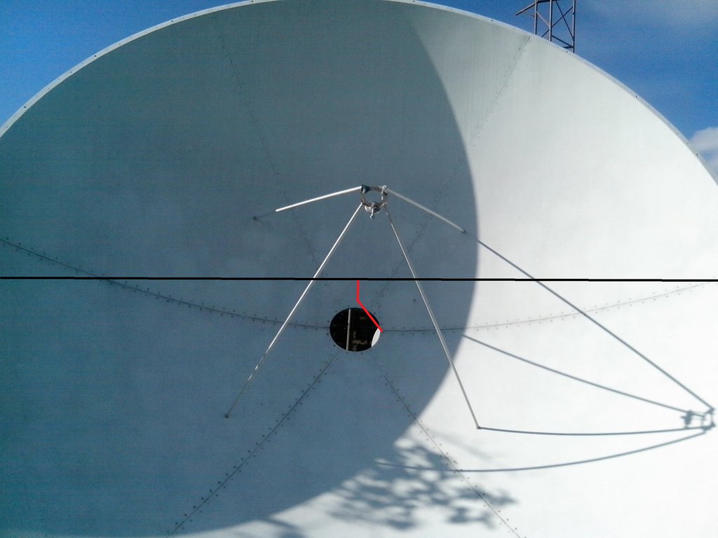

Сегодня сделал несколько фото в дневное время и замерял отверстие в центре антенны где показало ровно 30 см.
Рупор всё-равно делаем правильно?
Из всех антенн с одинаковым диаметром АДЭ имеет наибольший коэффициент использования поверхности (КИП) и наибольшую помехозащищённость.
Это лучшая из антенн. Потому вас и поздравил.
С диаметром дыры я угадал, теперь нужно будет перемерить глубину зеркала.
Натягиваем крест нитей и на расстоянии 15см от перекрестья замеряем глубину до края зеркала в дыре.
Рупор не делаем, я писал, он для АДЭ бесполезен.
А вот когда пересчитаем фокус, попробуем отловить его "с руки" обычным LNB для офсетных антенн и уточнить положение в пространстве.
После этого будем рассчитывать и изготавливать контррефлектор:
Этот девайс для зеркала с раскрывом 163° и диаметром 3.7м. Логично взять его за прототип.

Сегодня долго замерял зеркало и оказывается оно не 4 м,а 3978 мм (полезная площадь) и глубина в центре 852мм,собственно как и збоку отверстия.
 Заголовок сообщения: Re: Спутниковая прямофокусная антенна 4м (Венгерка)
Новое сообщениеДобавлено: 19 сен 2018, 13:04
Сообщения: 288
Спасибо. Это важное уточнение.
Но ваш рассчёт фокусного расстояния неверен. Для антенн АДЭ диаметр исходного параболоида равен диаметру зеркала - диаметр центрального отверстия.
Dисх=D-d= 3978-300=3678:
Как видите, значение фокусного расстояния значительно отличается.
Теперь важно проверить наличие фокусного кольца на высоте ~14см над плоскостью раскрыва зеркала (выше нитей) и расстоянии ~15см от оси зеркала.
Для этого нужно:
1. Навести антенну на спутник при "прямофокусном" расположении LNB для офсетных антенн (например, Inverto Blac Ultra) на оси зеркала по максимуму сигнала.
2. Вынуть LNB из держателя и "с руки" соориентировать ось LNB под углом 45° к оси зеркала в плоскости, которая проходит через эту ось.
3. Центр крышечки LNB должен быть в окрестностях точки ~14см над плоскостью раскрыва зеркала (выше нитей) и расстоянии ~15см от оси зеркала.
4. Перемещая LNB в пространстве, соблюдая условие (2), находим максимум сигнала и записываем расстояния центра крышечки до плоскости раскрыва зеркала и оси зеркала.
5. Повторяем операцию (4) для каждого направления, по которому натянуты нити в раскрыве зеркала.
Ваши результаты помогут построить пространственное положение фокусного кольца:

Хочу уточнить для своего правильного восприятия. Пожалуйста не удивляйтесь,для меня важно переспросить 20-ть раз,что-бы нечего не упустить в процессе.
Навожу антенну на спутник с максимальными данными (%)
От центра антенны(перекрёстных нитей) отхожу на 150мм.
Далее поднимаюсь на 140мм вверх.
Беру в руки офсетный конвертер и под углом 45° водя его по радиусу искать ( от центра перекрёстных нитей -в районе 150мм ширины и 140мм высоты) максимальную вспышку данных сигнала и фиксирую точные данные от центра конвертера к центру антенны и высоты.
Спасибо за внимание!
Новое сообщениеДобавлено: 19 сен 2018, 21:19
Сообщения: 288
Да, вы правильно поняли.
Обращу ваше внимание на пункт 1 - первичное наведение антенны при осевом, "прямофокусном" расположении LNB.
Поскольку после пересчёта оказалось, что фокусное кольцо гораздо ближе к зеркалу, чем крепление LNB,
то при выполнении пункта 1 желательно попробовать приближение "прямофокусного" облучателя к зеркалу ( до 10-15см )
Успехов!
PS при измерениях обязательно записывайте для каждой точки значение SNR и/или другого амплитудного параметра сигнала.

настроился стандартным вариантом на спутник на голый волновод
начал приближатся к фокусу 992 мм ,но не намёка на сигнал
все выкрутил и начал целится примерно с 1161 мм
Самое интересное что антенна наведена на спутник,но целюсь в центр параболы(где сквозное отверстие 300 мм) сигнал еле слабый,целюсь на край от отверстия сигнал показывает данные на уровне прямофокуса 180см в моём регионе
Далее делал замеры:
при долгом измерении зафиксировал две вспышки сигнала
по сильнее сигнал -длинна 30мм на высоту 265мм
и по слабее сигнал -длинна 80мм на высоту 200мм
То что я сегодня делал -возможно покажется полным "салатом",если нужно переделаю,но меня приследует мысль,что я ввел в заблуждение вас и себя,так как еще изначально при первой настройке я целился в районне 1171мм в центр параболы за креплением,(но не в бок) и тогда как и сегодня сигнал еле живой,но стоит направить в бок -не в центр антены и сигнал показывает данные на уровне 180см-хотя парабола нацелена на спутник.
Юрий как вы думаете стоит ли поиграться в от этой точки фокуса 1161мм и при этом закрыть родной заглушкой дыру в антенне?
Нет, не стоит - там фокуса нет.
А вот кольцевой фокус ищите в окрестностях жёлтого кольца +/-5см
