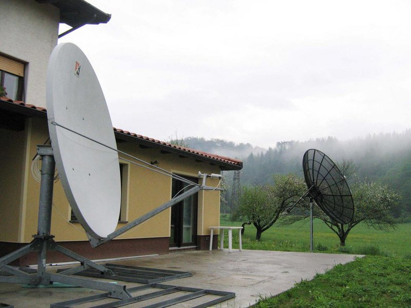

Как вариант:
Для того,что-бы не сверлить отверстия,тогда вполне пригодный вариант использовать груз(бетонные блоки) пример выше на фото у китайцев.
Соответственно нужен зажимной каркас.При случае можно потом разгрузить и переместить установку.
