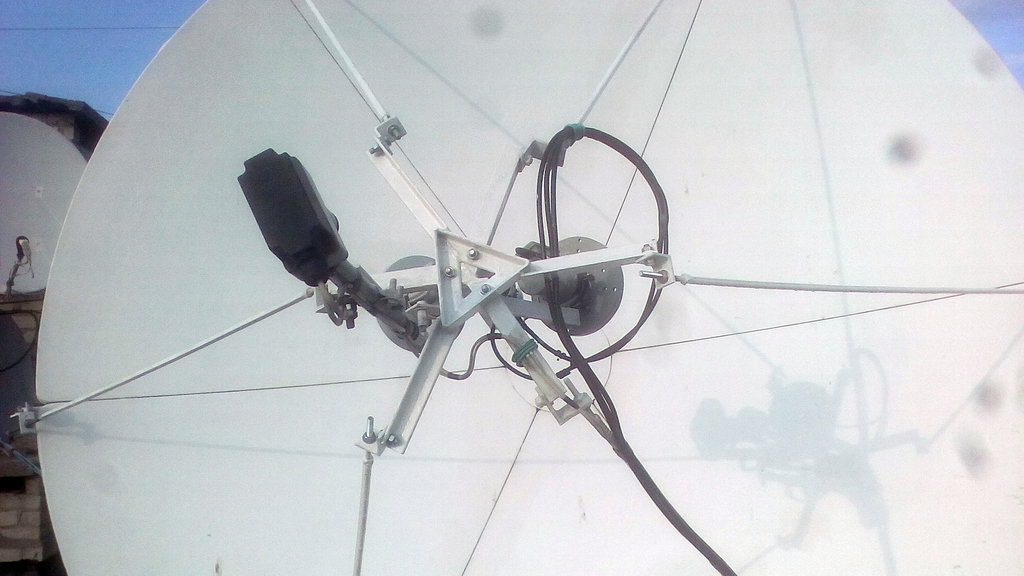

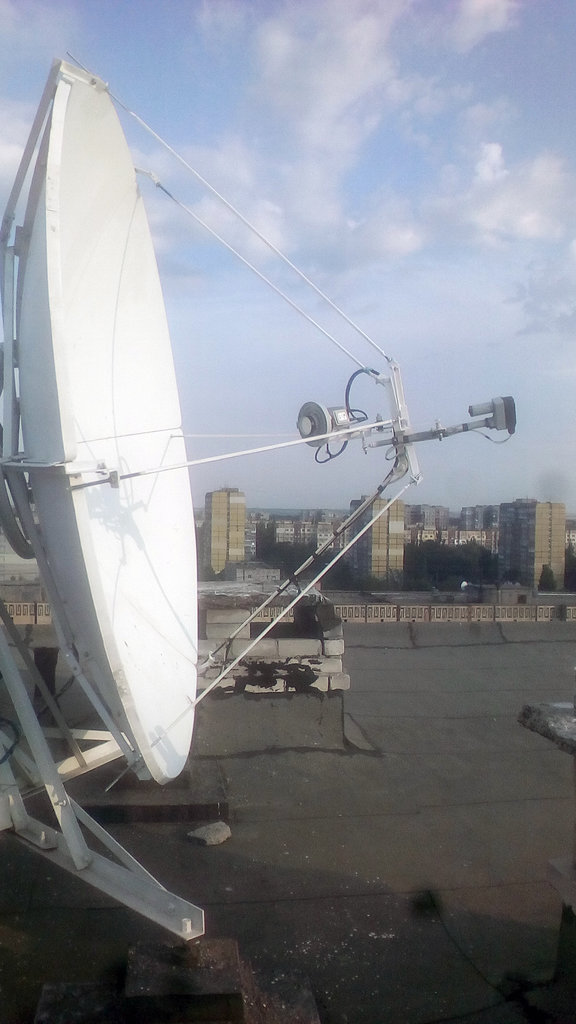

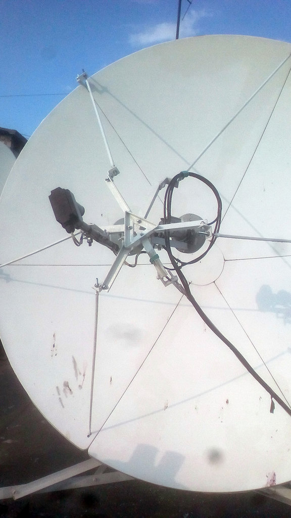

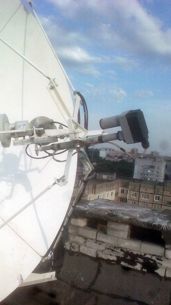

Продолжил работу над антенной.
Добавил еще три спицы в узел крепления конвертеров.
В результате положение конвертеров, относительно зеркала, стало на много стабильнее.
Так же более равномерно распределяется нагрузка на зеркало от подвеса узла конвертеров, теперь он заметно меньше влияет на деформацию зеркала.
Теперь можно по бороться и за прием Ку диапазона на эту антенну.
