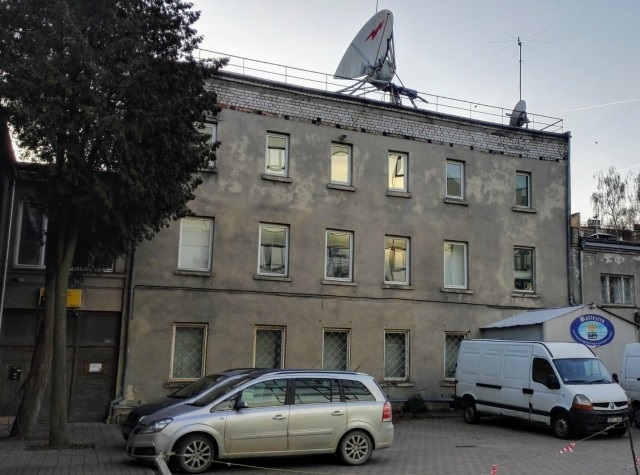

Провел сегодня добрую половину для на крыше помогая другу (или он мне) разбирать его покупку, благо было всего -1*C но не критично так как без ветра. Сняли 4 сектора и несколько ребер жесткости. В следующие выходные думаю что надо будет антенну завалить назад и открутить оставшиеся лепестки и ребра жесткость. Конечный этап будет когда краном снимем педестал состоит из 2-х тяжелых деталей. Потом значит все перевезти на сотню километров ну и летом установка.

Еще часов 6 на крыше и вот какая картина. Еще один день и все. Мы это вдвоем крутим гайки. Много падают на крышу, благо она плоская и весь крепеж позже (когда снег растает) можно будет собрать до последнего элемента.
