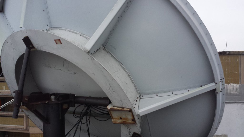

 Заголовок сообщения: Прямофокусная антенна Дубна 3.5м
Новое сообщениеДобавлено: 08 мар 2019, 18:07
Сообщения: 2186
Прямофокусная антенна Дубна 3.5м в Киеве.
Сделана в 1992 году.
 Заголовок сообщения: Re: Прямофокусная антенна Дубна 3.5м
Новое сообщениеДобавлено: 08 мар 2019, 20:05
Сообщения: 288
Хорошая, добротная длиннофокусная антенна (что не часто встречается у прямофокусов)
"Паук" на 4 лапки, правильно установленный с точки зрения минимизации кроссполяризационных помех
Узел крепления максимально приближен к ЦТ антенны, которую будет легко настраивать по азимуту и углу возвышения.
Недостаток - азимутально/угломестная подвеска.
Два по крайней мере из сегментов сварные, что не есть гуд при такой их площади
