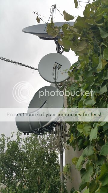

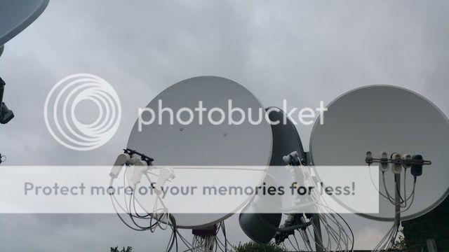

Вот мои два Т90
42e-5w
5w-45w
Parabola 200 (98e-53w), Laminas 120, Laminas AS 130, Famaval 110 (46e+42e+36e), T90 (42e-4w), T90 (4w-45w), T90 (95e-60e)
STB: 7020HD, Octagon 1028P, Openbox X-810, SX9 Twin,SX6,SX4,S2, S2Mini, S3Mini,Dr.HD F15/D15, TBS 6903
