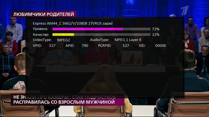

Погода отличная уже три дня,повозился с венгеркой своей-/1.35м/.Снял =мотор= с неё и перекинул его на старое место-/на 1.1м/.
На этой алюминьки-1.35м,держатель =голов= какой-то странный.Для КU голов толко наверное, а для С-пришлось задирать повыше.
Выжил максимум с Опенбокса-800-10-12% качество.Картинку не рвёт. Перепроверю позже с Харьковс.1.2м
Ставил родную комплектацию на С голову,глухо-0%. С твоим облучателем Виталий,только работает.Как и все остальные спутники С диапазона что проверял.

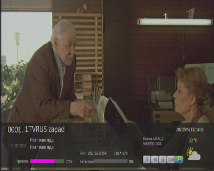

Новое сообщениеДобавлено: 29 апр 2020, 22:40
Сообщения: 2773
nikolaeff107 писал(а):
120 см, Супрал, нет сигнала,
Странно,сигнал там щас в норме можно принимать на 108см
viewtopic.php?p=12654#p12654
Фото покажите вашего конвертера и облучателя с деполяризатором для ясности?
наверно штатная?

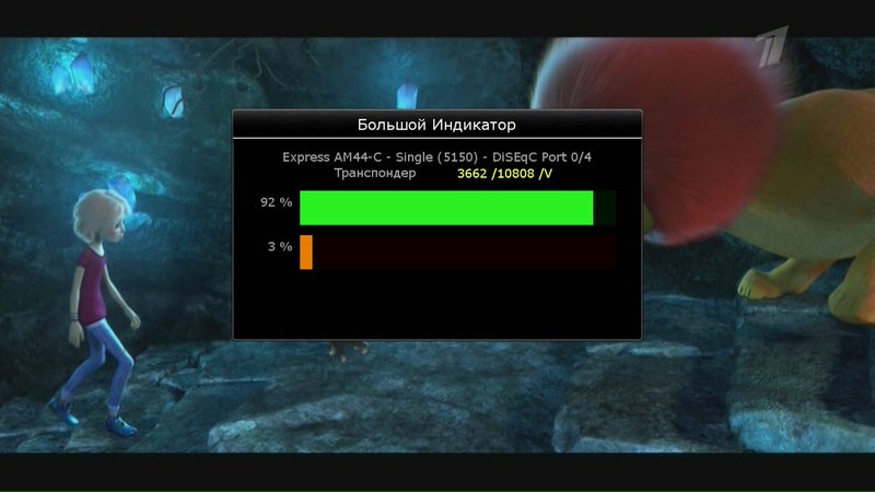

Новое сообщениеДобавлено: 11 май 2020, 14:13
Зарегистрирован: 07 янв 2017, 12:38
Сообщения: 41
Откуда: Белгородская область
Спасибо всем неравнодушным, поймал, на 1,20 супрал (выпрямленный) но только с помощью openbox f 300, по нему качество от 6 до 10 скачет. Теперь буду знать, что по прибору satlink 6923 такие слабые вещи погано настраивать
На денисе от 0 до 12, но показывает, иногда рассыпается.

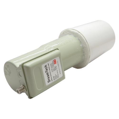

Голова альяно next на базе dreamtech
