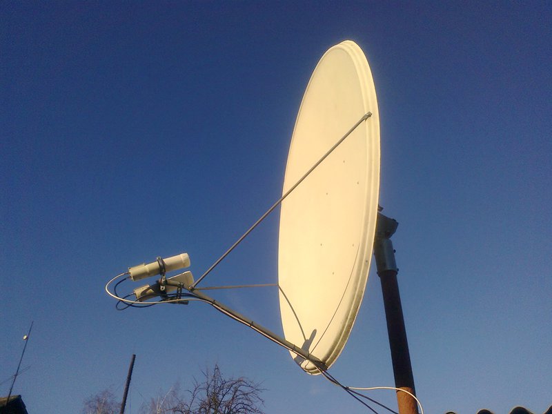

Сообщения: 305
Приём на антенну 120 см. в мультифиде. Коломия, Ивано- Франковской область.
