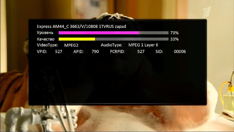

Вот так сегодня принимается на офсет 164см 3662 Первый США.
Соответственно по SX как видим это 5%,а по это опену 820 это 23%.Если мы от 23% отнимим 10%(это минус 20см антенны) и получим 13% это примерно 145см,а срыв по опену при феке 1/2 получим уже на 5%. Но это всё на дримтеке Т22 12к.
