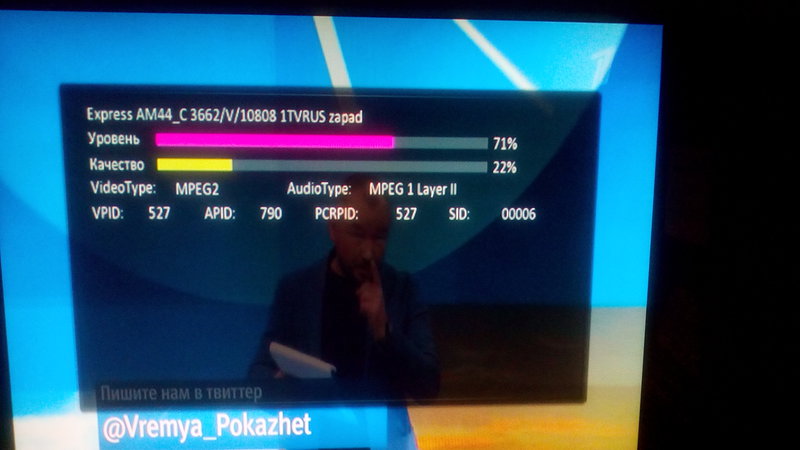

Сообщения: 341
Проверил уровень сигнала на сегодня. Мабо 180 офсет конвертер в мульте, на улице мокрый снег.
