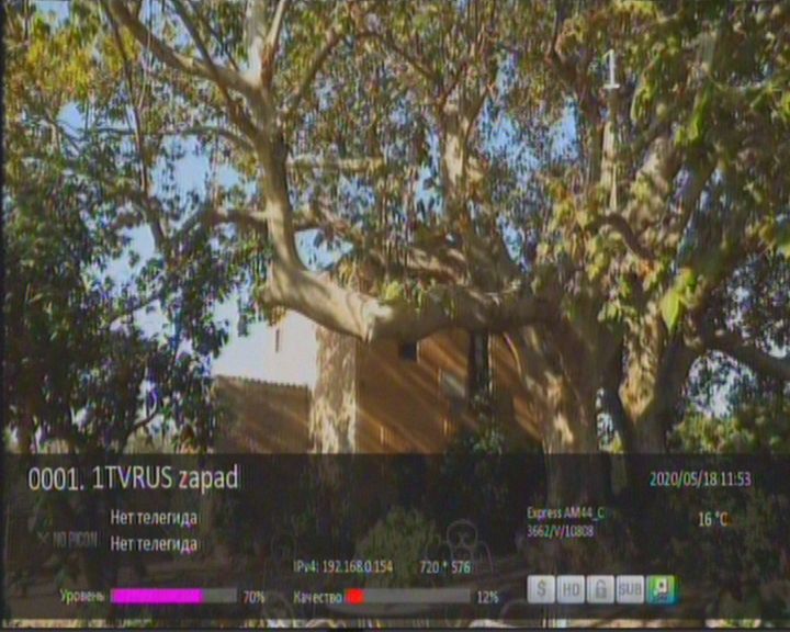

nikolaeff107 писал(а):
Спасибо всем неравнодушным, поймал, на 1,20 супрал (выпрямленный) но только с помощью openbox f 300, по нему качество от 6 до 10 скачет. Теперь буду знать, что по прибору satlink 6923 такие слабые вещи погано настраивать
На денисе от 0 до 12, но показывает, иногда рассыпается.
Голова альяно next на базе dreamtech
Я вас наверное удевлю,но вы можете еще сигнал поднять,но далее всё зависит от вас.
Сам next ничего из себя особого не представляет,так как то было дело я его тестировал на 40еС:
viewtopic.php?p=7775#p7775,а точнее показывал сравнения публично некимому парофанатику и показывал next данные не впечатляющие.
Теперь по поводу деполяризатора заклёпочного который в нём стоит,он конечно лучше чем обычная штатная текстолитовая пластина,но он уступает деполяризатору "крест". В заклепочном есть провалы по диапазону,а крест более равномерно вытягивает весь диапазон.
Для сравнения покажу вам мои тесты 16го года на спутнике 11°W - Express AM44 в С band когда он именно еще принимался на 80см:
Прием 11W -3662 на антенне 80см
Заклепки -Пасть Белой Акулы которые стоят в next
Деполяризатор Крест
Тот кто помнит на опене 800серии картинка при фек 1/2 начинает идти примерно от 5%.Выводы видны по фото.
Доказывать убеждать я небуду,выводы лично свои я сделал еще в 2013ом когда отказался от заклёпок.
Есть еще Харьковский Вариант са-120, но там же угол раскрыва другой, но она не гнутая, может когда и поэкспериментирую...
Смысла нет,а точнее харьковская СА-120,в реальности это 108см по горизонтали,а ваш Супрал 120см по горизонтали.Тоесть на Супрале разница в 12см это будет больше по сигналу качества на 6% по опену 800серии .
Если у вас есть желание вы можете сделать этот девайс сами под ваш супрал 120см: viewtopic.php?f=1&t=1539
или заказать его в России у нашего надежного DX коллеги: viewtopic.php?f=28&t=2181
Вам останется вынять весь next из конвертера и вставить который мы делаем и отрегулировать его по сигналу и всё..
Заодно сравните и сами всё увидите.

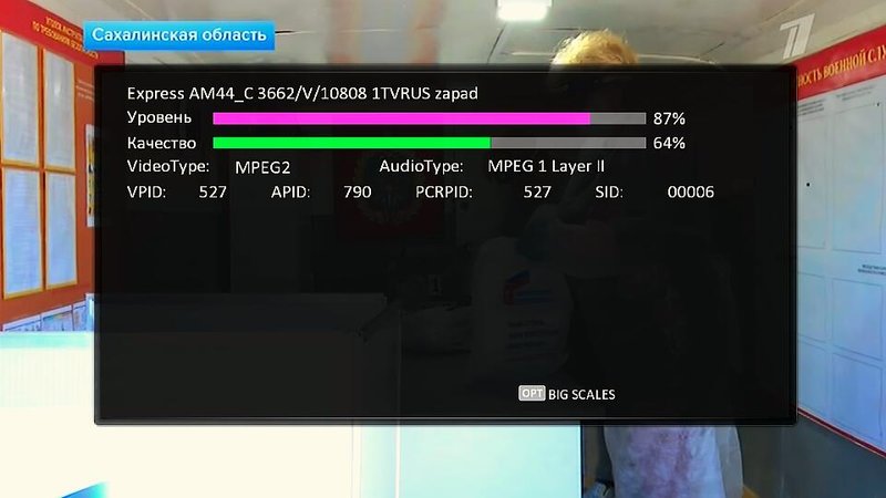

Новое сообщениеДобавлено: 28 июн 2020, 16:41
Сообщения: 454
Текущий прием в Днепре на 240 см прямофокус
