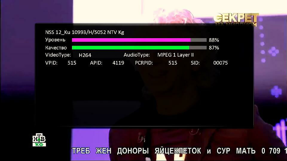

На тр. 10993 Н 5052 сканируются телеканалы TVC и NTV Kg.

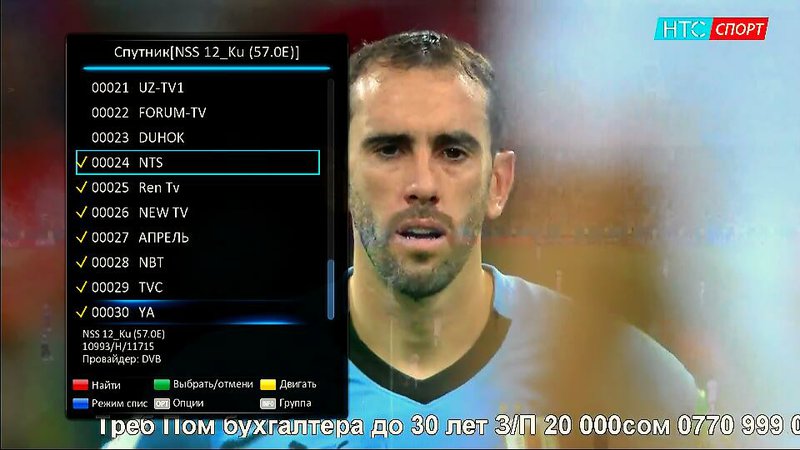

DX510 писал(а):
10993 h 11715 ?
Сейчас 10993 Н 11572.
 Заголовок сообщения: Re: Приём и обсуждение 57°E - NSS 12 Ku band
Новое сообщениеДобавлено: 01 июл 2018, 18:38
Сообщения: 365
Есть такое, 10992 МГц, Н, 11570
Прописались :
NTS
Ren TV
New TV
АПРЕЛЬ
TVC
YA
NUR_TV
LIFE TV
NBT
