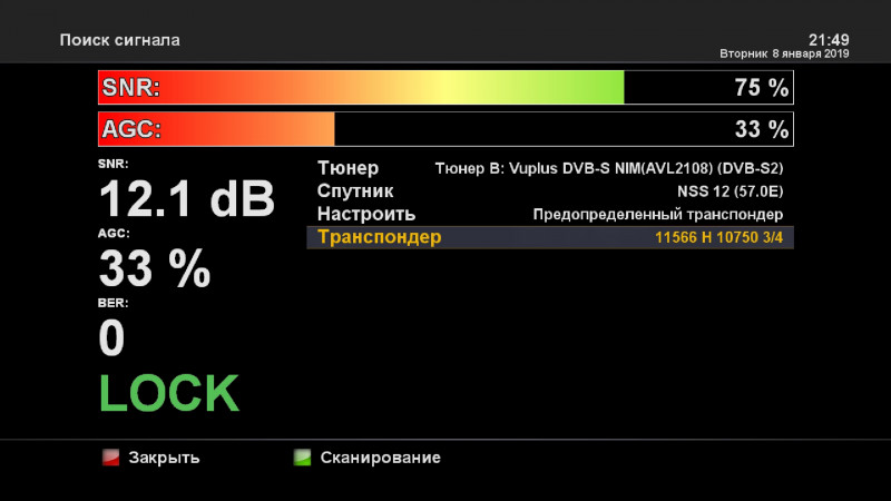

Спутник значительно ослабел в нашем регионе.
Мне сейчас чтобы принять интересный узбекский пакет, нужно 230-250см.
нефига себе.. я его летом до поздней осени на тарелку 0,6 ловил таджиков и узбекский пакет с запасом на непогоду, я ещё и смотрю чего пропал сигнал думал тарелка сбилась, а там сигнал ослаб короче... лан теперь до весны пусть стоит :(

Ничего не снижалось последние пару лет. Как шло на 110см, так и идет.
Не может быть, чтобы вам требовалось аж 240см! По карте покрытия меньше, и географически, вы не столь далеко от меня.

У вас как шло так и идёт на 110см,а у нас заметен спад(хотя раньше иногда цеплялся центральный луч на 110см) и разница с Киевом значительная,где можно узбекский пакет на 180см принимать.
Вот так принимается на 180см на западе Украины: viewtopic.php?p=7135#p7135
вообщем без 240см не обойтись!

У меня в Ивано-Франковске на Маво 1,64 м. при фокусе 55Е идет только 11565 H и то без запаса на погоду. На Маво 1,25 м. лока сигнала нет.
