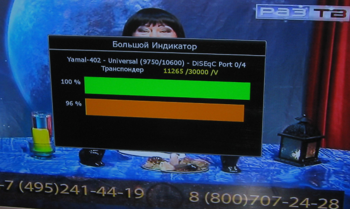

Уже как некоторое время замечено значительное снижение данного транспондера
Летом 2015 года был сигнал порядка 96%
Сейчас на эту же антенну. Также просел и 12729 V 9560. Хотя 11345 на том же уровне)

Спасибо Володя за новые Пиды на канал =Match =.Погода отличная сейчас- на 12715 V 7740- у меня 28% качество.Луч-Northern
На 11265 V 30000-86%-луч Russia.Посмотрел старые записи,а в 2014г.-11265 V 30000 вещала с луча Northern...
Сигнал по Опенбоксу-820

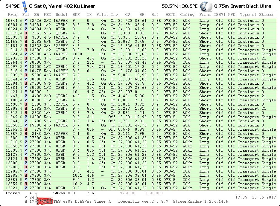

Новое сообщениеДобавлено: 10 июн 2017, 06:06
Сообщения: 1994

Сообщения: 623
-и сейчас сигнал нормальный на 11265 V 30000

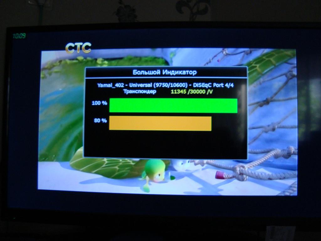

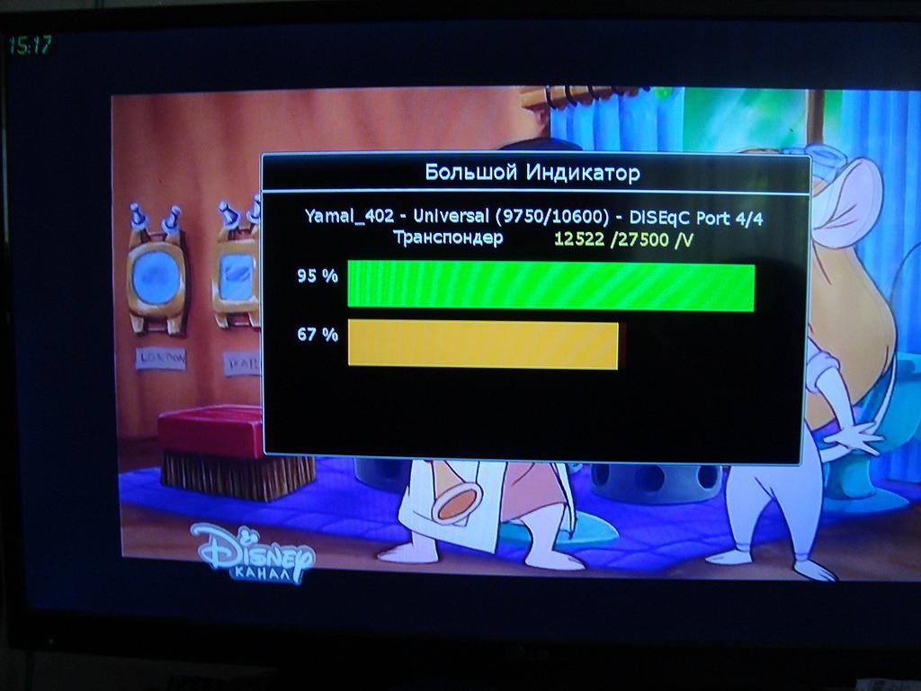

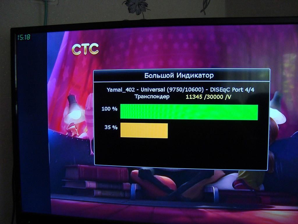

Приём 55Е в Бишкеке на прямофокусное зеркало 2,4м, конвертер "Фуджи".
Штатная крепёжка прямофокусной "Фуджи" всё-таки несколько жидковатая, а посему, снял пластмассовый кожух со старой "Свек", подрезал по длине волновода "Фуджи", и облачил в получившееся "Фуджи". что добавило удобства при настройке. А "раздетую" Свеку прилепил сюда же на 46Е. Кстати, в таком мульте поймался 11135Н27500 Европейского луча Азерспейса.
Алюминиевая центральная "заглушка" (если можно так назвать эту несуразицу) дала прирост 5-7% по шкале Опена SX6. Само собой, это временно -- уже лежит мелкоперфорированная сетка (антимоскитная) для центра, поскольку цельнометаллическая пластина значительно увеличивает парус.
Вроде всё. Обратите внимание на приличный люфт 11345 от максимума (утром) до минимума (в обед), но сигнал не срывается (срыв на менее 27%). Время видно в правом верхнем углу. Почему-то, при переключении именно на 55-й градус, время в ресивере плюсуется на 55 минут. Напрягает, конечно, что где-то с 14:00 до 17:00 11345 идёт с совсем малюсеньким запасом, но хоть так, чем никак. [url=http://fastpic.ru/]
