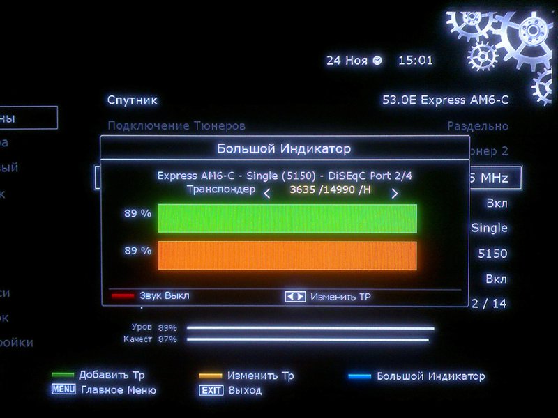

Сообщения: 2349
Запад Украины,антенна 164см
