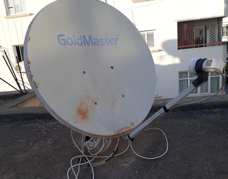

Вот такой антенне принимаю из кипра

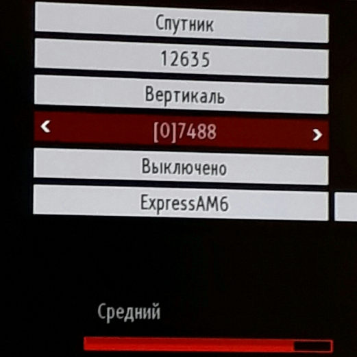

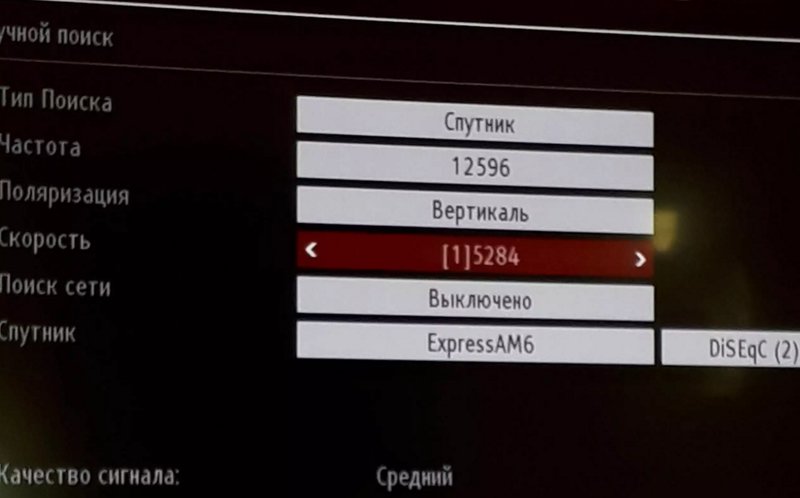

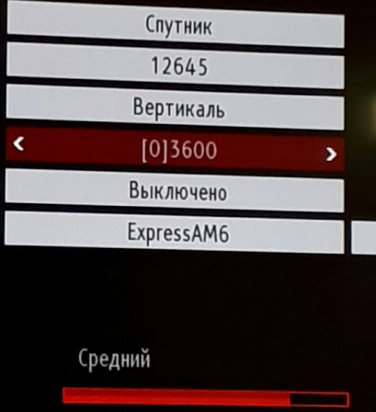

Вот принимаю Т2-MI Частоты
Hasan -в дальнейшем большие фото по =весу= не Загружать
Читаем правила форума-http://satdx.2ua.in.ua/viewtopic.php?f=134&t=1330

Hasan
Спасибо за фото и фильм небольшой.
-подправил твои фото,с этого сайта-=Pixs.ru= больше не советую тебе загружать фото,через год твои бы фото не открылись бы на нашем форуме.
-некоторые каналы на видео у тебя-картинка =рвались=.
-чтоб сигнал был получше у тебя,наведи порядок со своими кабелем лишним и около LNB он у тебя надломан.
-и подкрась антенны со своим соседом.Страшно смотреть на беспорядок со ржавыми турецкими антеннами.

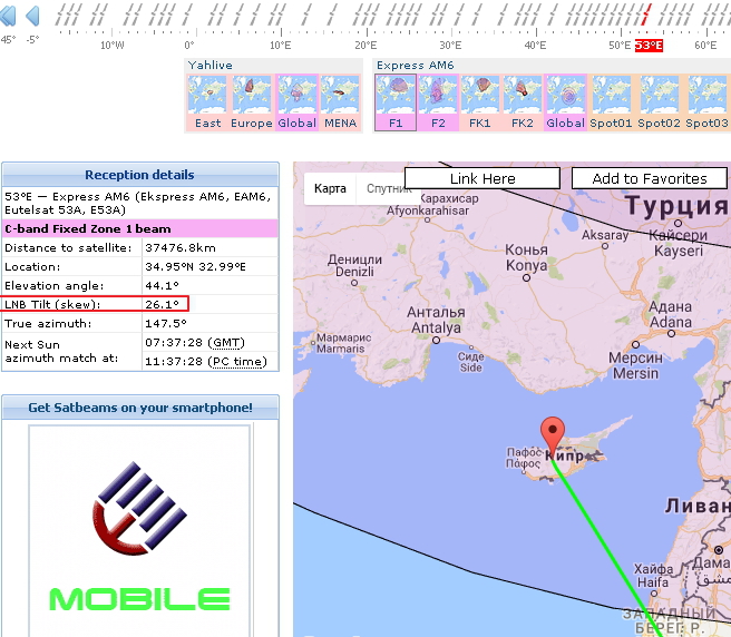

Конвертер правильно повернут?
 Заголовок сообщения: Re: Приём и обсуждение 53°E - Express AM6 в KU band
Новое сообщениеДобавлено: 12 дек 2017, 19:59
Сообщения: 634

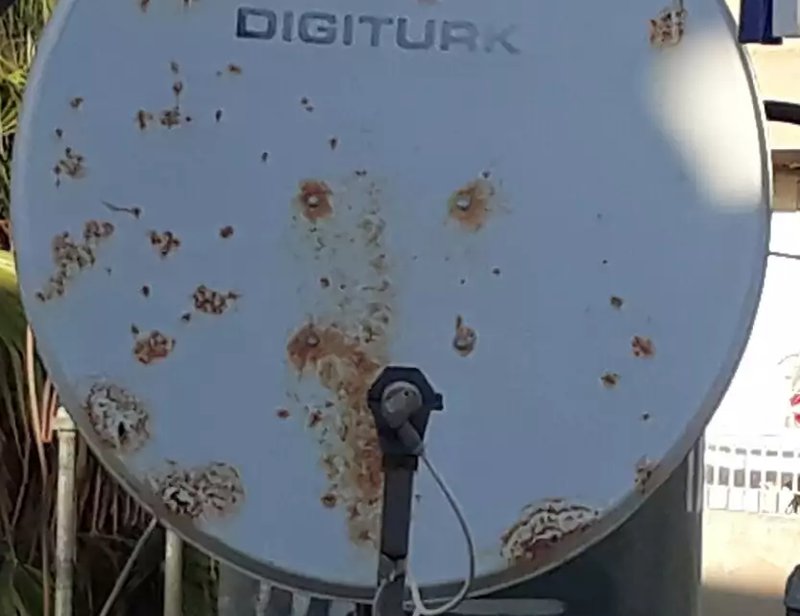

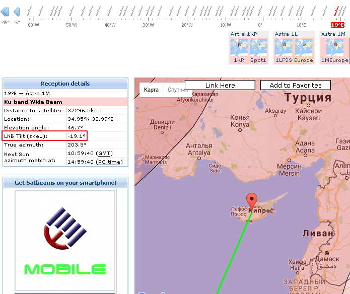

-LNB судя по программе и его координатам примерным где живёт,то =голова= должна повёрнута на 26.1 градус.А у Hasan на фото, примерно под 35-45 градусов.
Добавлю для любителя спут.тв с Кипра.Антенна ржавая турецкая-/в середине/ направлена вроде на 19.2е.Так угол наклона LNB у неё почти правильный-19 градусов.
