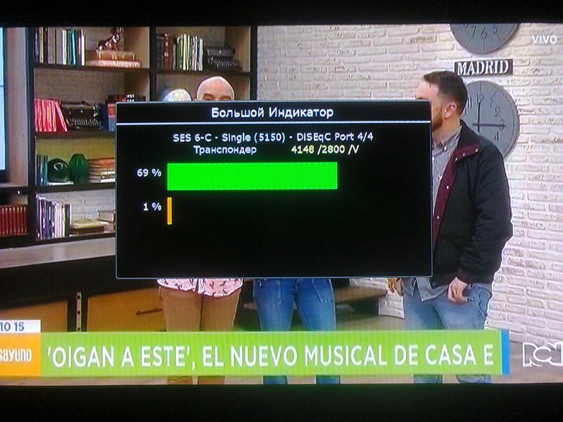

Новое сообщениеДобавлено: 14 фев 2019, 20:44
Сообщения: 3068
40.5°W - SES 6
Feed:
ERICSSON1 4148 R 2800
