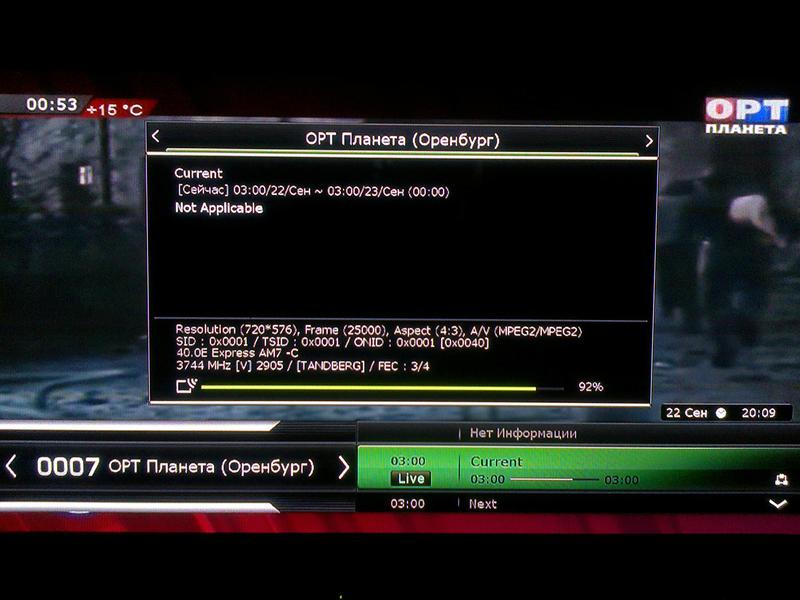

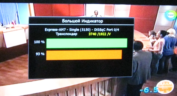

Для сравнения -один из слабых транспондеров на спутнике:
1.Фото: 40Ес работает в мультифиде при центре 49Ес на 170см офсете МАБО(в такой комбинации 40Ес работает на уровне антенны 120см)
2.фото:40Ес работает на антенне 180см прямофокус МАБО

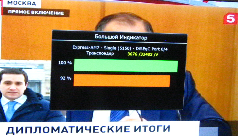

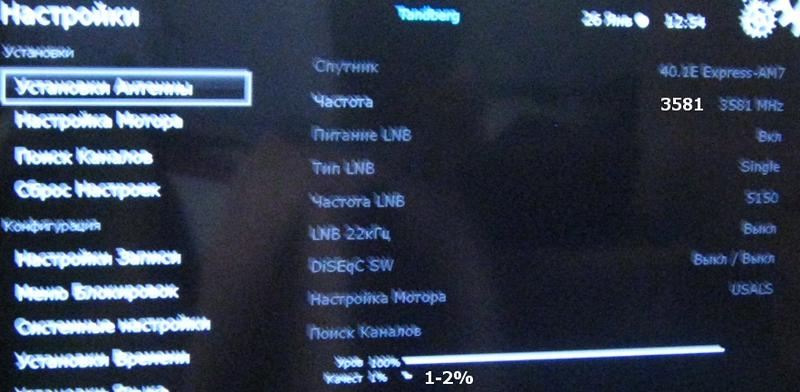

Express-AM7 - 40° E
-проверил утром-/за бортом -5С-отличная погода/ -С- диапазон на Харьковской 1.2м.Неплохие показатели с LNB "Альяно 90 абсолют"
-настроечный рес мой-Опенб.820-частота 3675 R 33483 7/8.Вытянул максимально-72%.На Опенб.-SX 6-92-93%
3558 L 3720-87% -----3578 R 2905-75%
3558 R 2895-90% -----3585 R 2904-85%
3566 R 2896-53% -----3590 R 2896-67%
3570 R 2905-71% -----3593 R 2905-71%
3573 R 2894-57% -----3740 R 1922-93%
3685 L 15284-89%-----3743 R 2905--1%
