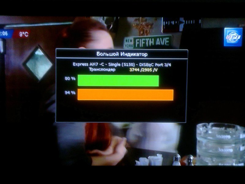

 Заголовок сообщения: Re: Приём и обсуждение 40°E - Express AM7 в С Band
Новое сообщениеДобавлено: 18 апр 2018, 22:37
Сообщения: 1746
Привет.Транс работает как и работал! Возможно у вас появилась помеха.
Вот приём на 60см:
