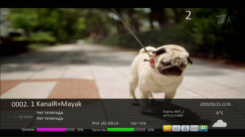

Сообщения: 1466
Первый канал +2 часа Орбита 4
Первый канал +0 часов Орбита М
