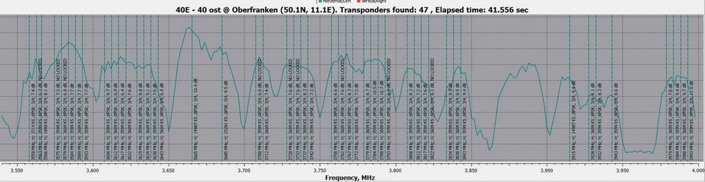

привет
Мой прием с антенной 1,20 м, с севера Баварии.
