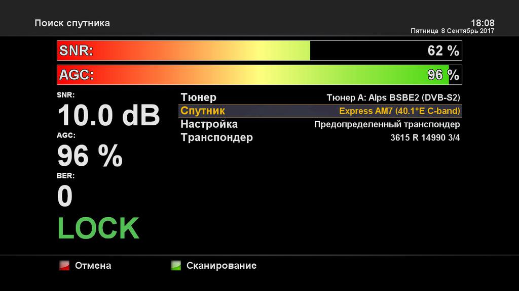

Всем огромное мерси за дельные советы.Перевернул я конв.блоком электроники вниз.Вроде полегчало ему,хоть ошибки не прут.Но все равно T2MI тормозит по-взрослому.Нужен размерчик побольше.

Просто может тесно конв. на такой антенне.У меня cosmosat 14K.Его не для сигнала делали,а что б было.На одиночном пакете сигнал
9.5dB идет прак. чисто,а 3615 R 14990 10.5dB тормоза жуть.Хотя на 53 E в KU каналы шли нормально.Там ребята знают толк в извращениях.12576 H шел с утра до 16-17 ч. 10dB.Потом резко падал до 8.0 dB и так стоял до следущего утра.Здесь у меня полный провал.Левая пол. в коме,ее нет совсем.Правая:
3557 R 2905 3/4 -11.5 dB -71%
3592 R 2905 3/4 -12.0 dB -75%
3565 R 2896 3/4 -10.5 dB -65%
3577 R 2905 3/4 -12.5 dB -78%
3581 R 2895 3/4 -15.5 dB -96%
3635 R 15284 3/4 -10.0 dB -62%
3675 R 33483 7/8 -12.5 dB -78%
3867 R 3600 3/4 -13.0 dB -81%Изображение
