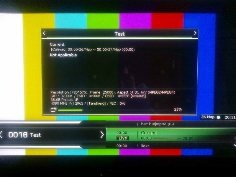

Сегодня решил поиграться с экстримальным спутником на западе Украины с 38°E - PakSat 1R на прямофокусную мабо 1.8м
По карте я нахожусь не в зоне приёма:
В гарантированном крайнем луче советуют использовать 320-400см
http://www.satstar.net/beams/pak1r_c.html
Обожаю играться с каждым спутником индивидуально.
После отстройки все-таки несколько транспондеров более стабильно удалось принять на этот маленький размер.
При слепом поиске ,благодаря большой волне Си диапазона -также прописывались частоты с соседнего 40е С.
Вообщем удалось принять такие каналы и транспондеры:
При отстройке спутника были и другие транспондеры,но они были значительно нестабильны при локе.
Вообщем насколько это выглядит DX -приём вы оцените со стороны сами!
 Заголовок сообщения: Re: Приём и обсуждение 38°E - PakSat 1R в С band
Новое сообщениеДобавлено: 07 мар 2018, 23:18
Сообщения: 2715
Сегодня удалось увидеть еще один транспондер: 4065 R 2170

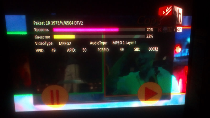

Сегодня прорезался транспондер с самым сильным уровнем качества на спутнике (180см) :

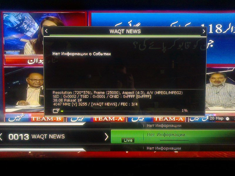

Довольно интересно наблюдать за уровнем качества трансов,когда находишься не в зоне приёма.Суть такова ,что сегодня работают одни частоты,а завтра другие...
Сегодня прорезался еще один транспондер:

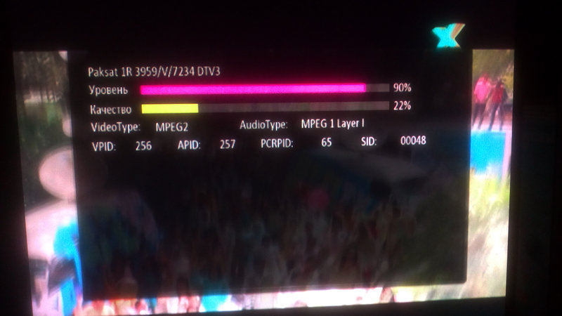

Попытка принять данный борт на прямофокус 320 см. удалась. Судя по карте покрытия я вообще должен был быть в пролёте с сигналом, однако пару транспондеров принять удалось.
При слепом поиске прописалось 8 транспондеров. Всего удалось принять 7 каналов.
Самый сильный и в тоже время самый нестабильный сигнал был на частоте 3952 V 2950 с каналом KOHENUR_NEWS. Вечером он достигал 31% по уровню шкалы Openbox SX4, утром падал до 1%, а затем и вовсе мог пропасть.
Один раз прописался канал Noor TV. Картинка с ним настолько сыпалась, что еле удалось сделать с ним скриншот. В видео он не попал.
Следующие скрины сделаны когда сигнал показывал себя на максимуме.
В будущем планирую возвращаться к приёму данного борта, возможно зимой в мороз удасться принять большее количество каналов
