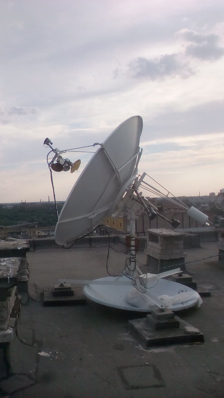

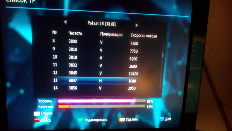

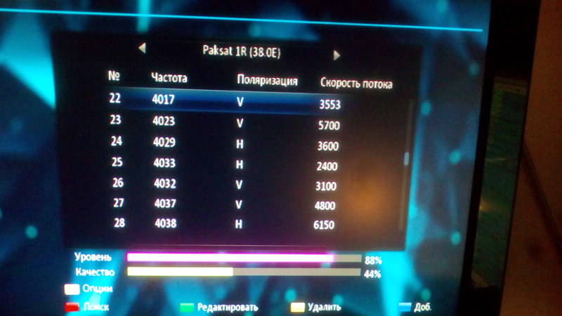

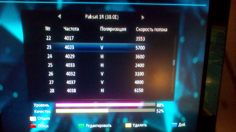

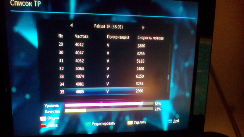

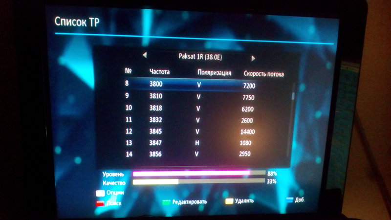

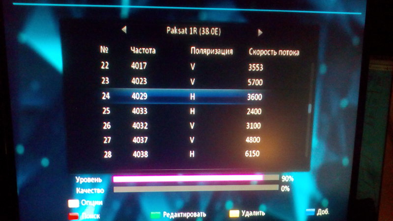

 Заголовок сообщения: Re: Приём и обсуждение 38°E - PakSat 1R в С band
Новое сообщениеДобавлено: 22 июн 2019, 20:44
Сообщения: 444

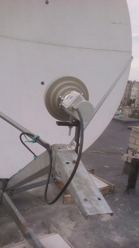

Очень долго меня мучил вопрос, на сколько эффективен мой лепестковый 240 см прямофокус в Си диапазоне??? :?
Теперь наконец то появилась возможность сравнить с антенной, честно работающей на все 240 см
Для теста был выбран сложный DX спутник, практически вершинный для моего места приема. Так что практически исключено влияние настройки дуги полярного подвеса прямофокуса.
Спутник работает в линейной поляризации, так что исключены искажения присущие круговой, по этому подстройка офсета под каждую из поляризаций не требуется.
По этому разница для офсета и прямофокуса должна быть минимальна.
Правда офсет работает из мультифида в 1°, настроенной на 39е антенны.
Но для офсетного это не критично. :mrgreen:

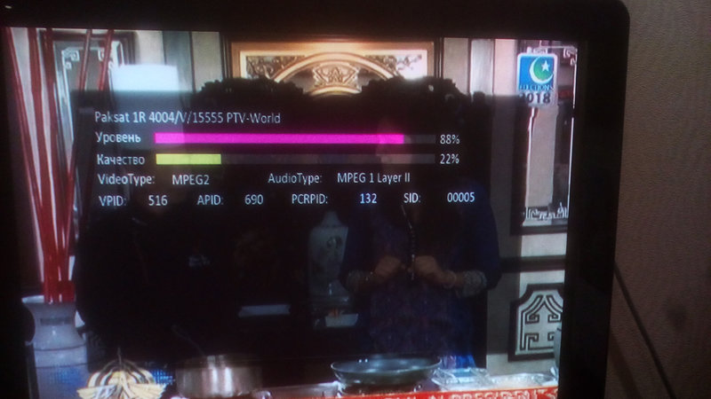

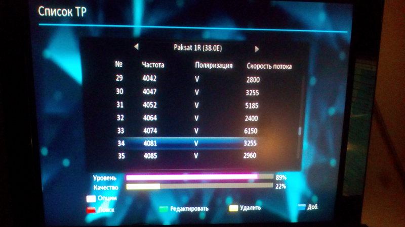

Привожу только скрины принятых транспондеров

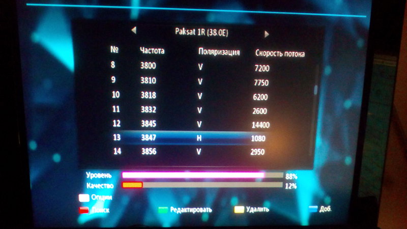

И так в начале офсет

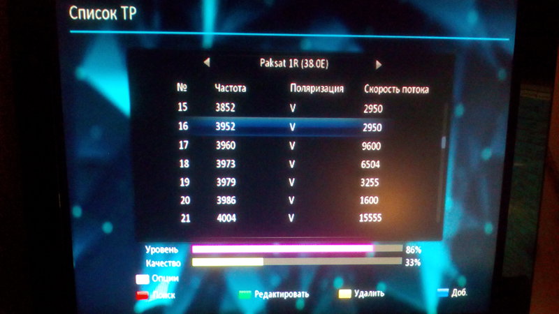

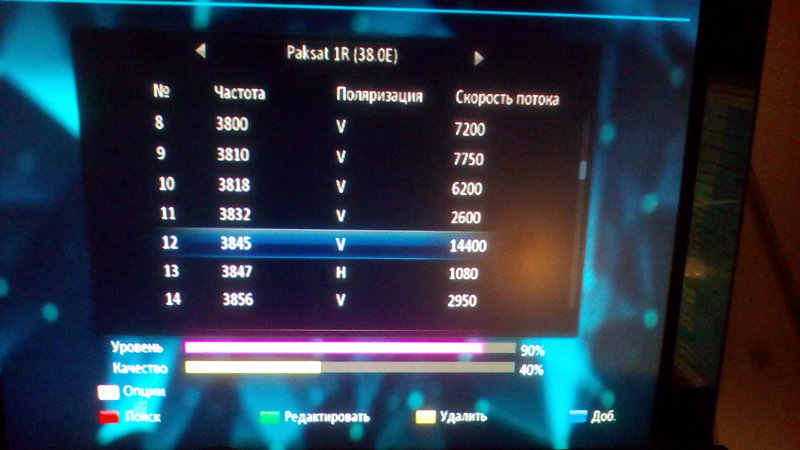

Теперь прямофокус
Как видно, что то не принимает одна антенна, а что то другая, что можно списать на различные конфигурации зеркал.
Но в целом держится паритет. Из данного сравнения можно сделать вывод, что лепестковый прямофокус свои 240 см диаметра в Си диапазоне использует достаточно эффективно :D

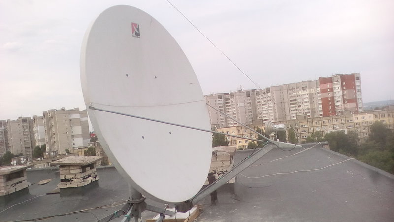

Новое сообщениеДобавлено: 08 апр 2020, 07:05
Сообщения: 278
Приём 38e в Ивано-Франковской обл.на антену офсет 164см.Мaбо в мультифиде.
