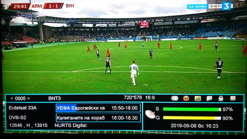

Приём данного спутника в Западной Украине,антенна 120

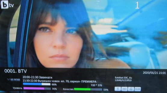

Проверил вечером спутник на =моторе= ант.1.1м.Хотел убедится будет ли приём болгарского пакета на моих новых ресиверах.
------------Denys H.265 PRO --- B6 Metal ---Openbox-SX6
-10758 V 27500 5/6 ----- 0% ----- 0-64% ------ 0%
-12543 V 1704 5/6 ------ 0% ----- 0-30% ------ 87% -прописался 1 канал -Tx2 M1 97-рвёт картинку и звук.
-DualStream
-12646 H 13910 3/4 ---- 59% ----- 66% ------- 0%
PLS: ROOT-Stream 3
-12722 V 16730 3/4 ---- 59% ----- 64% ------- 65-67%
