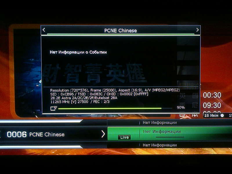

Сообщения: 1994
Несколько новых транспордеров:
 Заголовок сообщения: Re: Прием и обсуждение 28.2°E - Eutelsat 28A / Astra 2A/2E/2F/2G
Новое сообщениеДобавлено: 20 июн 2015, 20:11
Сообщения: 1994
