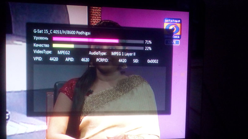

Удалось принять четыре транспондера
3711 H 6250 3/4
3734 H 4250 3/4
3925 H 27500 3/4
4000 H 6250 3/4
К сожалению, пока я чухался с фотосъемкой, транспондер 3711 H пропал :(
Антенна и конвертер те же что и с ChinaSat 10
На спутнике есть музыкальные и развлекательные каналы из Индии.
Время приема с 20:30 до 21:30 по Киевскому времени.
Утром 3711 H 6250 3/4 опять появился скорее всего был перерыв в вещании
Так же утром появились
3840 H 6250 3/4
3992 H 6250 3/4
4032 H 6250 3/4
4051 H 8600 3/4
4060 H 4250 3/4
Время приема утром с 8:30-ти до 9:00 по Киевскому времени.

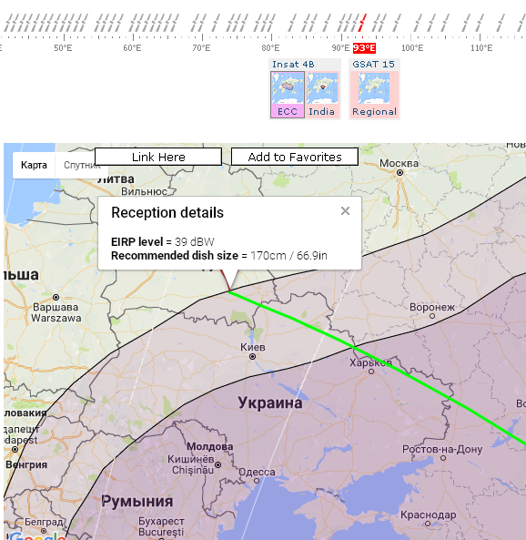

Прием линейного Си диапазона,также не легкая задача,так как требует антенн большего размера несмотря на то,что нам показывают карты,но при желании выполнимая!
 Заголовок сообщения: Re: Прием и обсуждение 93.5°E - Insat 3A/4B в С band
Новое сообщениеДобавлено: 24 авг 2017, 11:54
Сообщения: 684
...так как требует антенн большего размера несмотря на то,что нам показывают карты,...
-посмотрел и карты на различных сайтах отличаются.Так что проверяем на месте от 1.2м и выше - до 3 м...

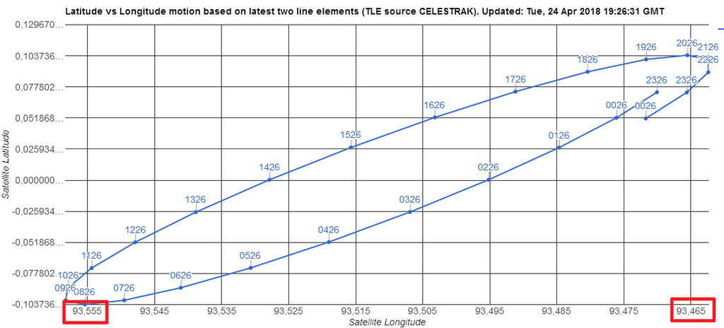

Я бы ещё в твоём ресивере изменил спутник с 15 на 17.И точка нахождения G-Sat-17-93,5e.
За день G-Sat-17 -отклонение -93,458-93,565.
Смотрю с прошлым годом сигнал почти такой-же.Значит карта покрытия осталась,что и была на старом спутнике-Insat-4B
Пока,новой карты покрытия на G-Sat-17-нет.
